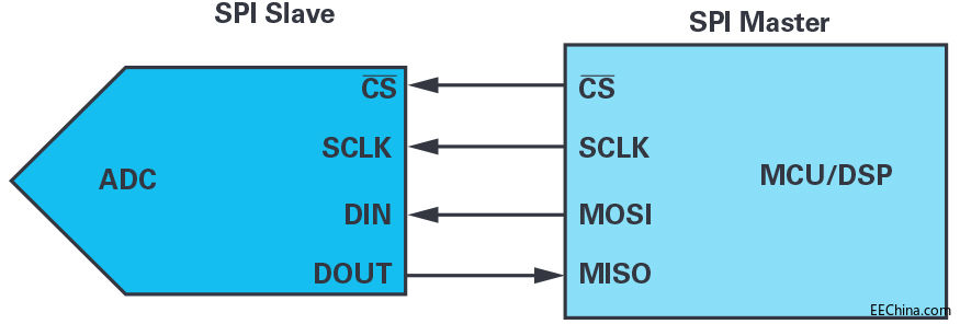

SPI是一种同步、全双工、主从式接口。来自主机或从机的数据在时钟上升沿或下降沿同步。主机和从机可以同时传输数据。图2显示了典型的4线MCU SPI接口连接。
图2.与ADC从机的标准MCU SPI连接

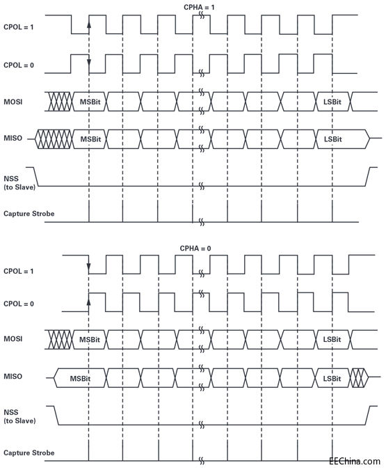

要开始SPI通信,控制器必须发送时钟信号,并通过使能CS信号(通常是低电平有效信号)来选择ADC。SPI是全双工接口,因此控制器和ADC可以分别通过MOSI/DIN和MISO/DOUT线同时输出数据。控制器SPI接口允许用户灵活选择时钟的上升沿或下降沿来采样和/或移位数据。为了在主机和从机之间进行可靠的通信,用户必须遵守微控制器和ADC芯片的数字接口时序规范。

图3.SPI数据时钟时序图示例

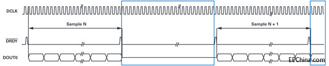

图4.AD7768 FORMATx = 1×时序图,仅通过DOUT0输出。
STM32F429微控制器SPI通过一条DOUT线读取AD7768代码
如图4所示,当FORMATx = 11或10时,通道0至通道7仅通过DOUT0输出数据。在标准工作模式下,AD7768/AD7768-4作为主机工作,数据流入MCU、DSP或FPGA。AD7768/AD7768-4向从机提供数据、数据时钟(DCLK)和下降沿帧使能信号(DRDY)。

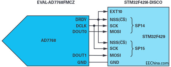

AD7768/AD7768-4分别为8通道和4通道同步采样Σ-Δ型ADC,每通道均有Σ-Δ型调制器和数字滤波器,支持交流和直流信号的同步采样。这些器件在110.8 kHz的最大输入带宽下实现了108 dB动态范围,具备±2 ppm INL、±50 μV偏置误差和±30 ppm增益误差的典型性能。AD7768/AD7768-4用户可在输入带宽、输出数据速率和功耗之间进行权衡,并选择三种功耗模式之一以优化噪声目标和功耗。AD7768/AD7768-4的灵活性使其成为适合低功耗直流和高性能交流测量模块的可重复使用平台。遗憾的是,AD7768的串行接口不是典型SPI时序模式,而且AD7768充当串行接口主机。一般而言,用户必须使用FPGA/CPLD作为其控制器,例如,使用32F429IDISCOVERY和AD7768评估板。变通SPI线的连接如图5所示。在这种设置下,AD7768的所有八通道数据仅通过DOUT0输出。
图5.AD7768通过DOUT0将数据输出到STM32F429 MCU SPI连接

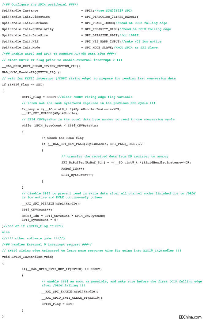

解决方案1:MCU SPI作为从机,通过一条DOUT线与SPI主机ADC接口
        将STM32F429的一个SPI端口(如SPI4)配置为从机,以DCLK速率接收MOSI上的数据位。
        将AD7768 DRDY连接到STM32F429外部中断输入引脚EXTI0和NSS (SPI CS)引脚。 DRDY的上升沿将触发EXTI0处理例程,以使SPI从机能够在DRDY变为低电平之后的第一个DCLK下降沿开始接收数据位。时序设计在这里至关重要。
        接收到通道0至通道7的所有数据后,应禁用SPI以防止读取额外的无效数据,因为DRDY会使SPI从机CS变为低电平,并且DCLK保持切换。

图7.配置SPI4外设

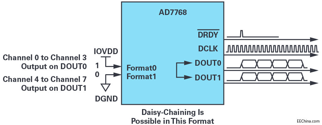

在第一种解决方案中,仅使用DOUT0来输出所有8通道数据。因此,数据读取将ADC吞吐速率限制为8 kSPS。如图1所示,在DOUT0上输出通道0至通道3,在DOUT1上输出通道4至通道7,可以减少数据传输时间。串行线的连接如图7所示。通过这种改进,在DCLK为4 MHz时,ODR可以轻松达到16 kSPS。
图8.AD7768通过DOUT0和DOUT1将数据输出到STM32F429 MCU SPI连接

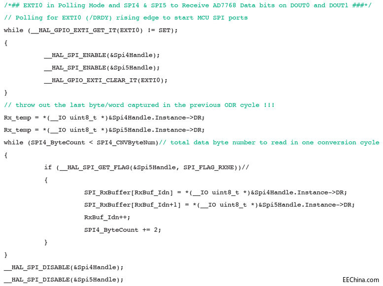

固件可以不使用中断模式,而使用轮询模式,以减少从DRDY上升沿触发到使能SPI接收数据的时间延迟。这样可以在DCLK为8 MHz时实现32 kSPS的ODR。

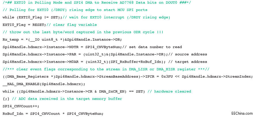

解决方案3:MCU SPI作为从机,通过DMA与SPI主机ADC接口
直接存储器访问(DMA)用于在外设与存储器之间以及存储器与存储器之间提供高速数据传输。DMA可以迅速移动数据而不需要任何MCU操作,这样可以腾出MCU资源用于执行其他操作。下面是MCU SPI用作从机通过DMA接收数据的设计说明。

高吞吐量或多通道精密ADC为SPI端口提供两条、四条甚至八条SDO线,以在串行模式下更快地读取代码。对于具有两个或更多个SPI端口的微控制器,这些SPI端口可以同时运行以加快代码的读取。
图9.EXTI0处于轮询模式,SPI4和SPI5通过DOUT0和DOUT1接收AD7768数据位。
图10.EXTI0处于轮询模式,SPI4 DMA通过DOUT0接收AD7768数据位。

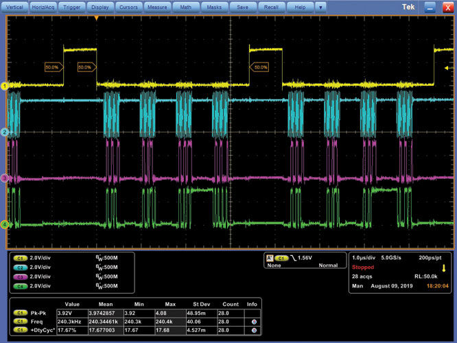

图13显示了AD7606B以240 kSPS运行时BUSY、SCLK、DOUTA和DOUB的数字接口截图。
图13.AD7606B BUSY、SCLK以及DOUTA和DOUTB上的数据的示波器截图
