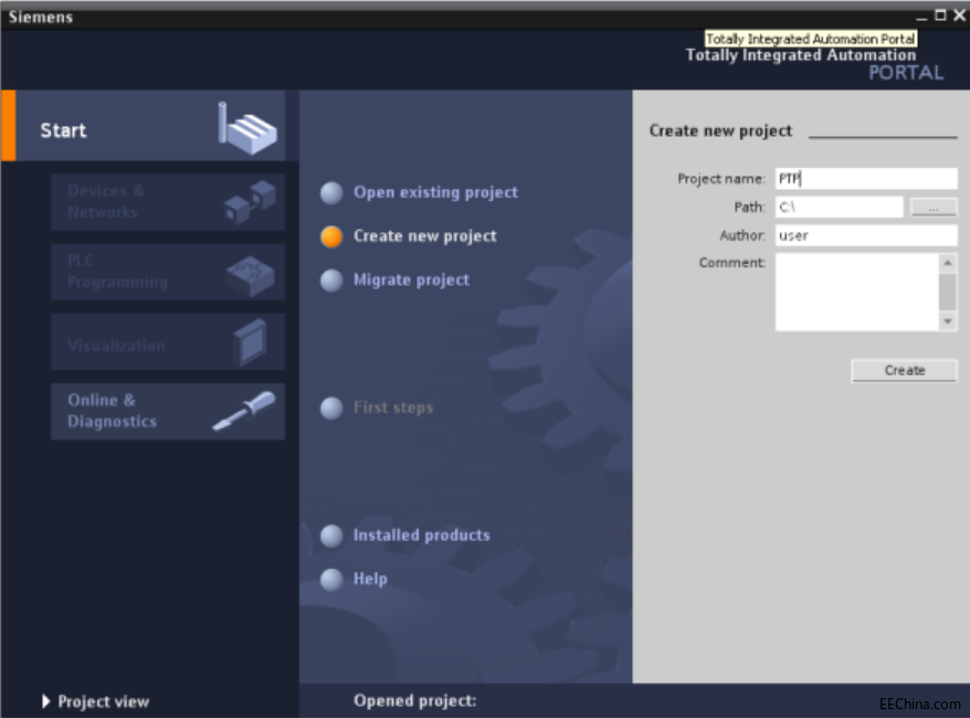

点击桌面上的“Totally Integrated Automation Portal V10”图标,打开如下图:
2: 新建S7 -1200项目
首先需要选择“Create new project”选项,然后在“Project name:”里输入PTP;在“Path修改项目的存储路径为“C:\”;点击“Create”,这样就创建了一个文件PTP的新项目。创建后的窗口如下图所示:

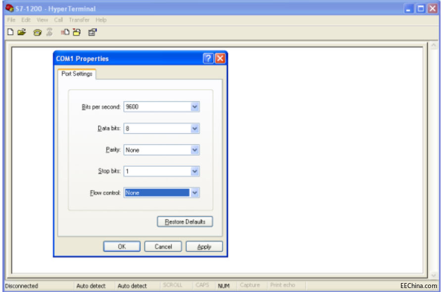

、用串口交叉线连接S7-1200的串口与计算机的串口,打开计算机的超级终端程序,并设置硬件端口参数如下图:
                                                                                    13:超级终端的端口设置

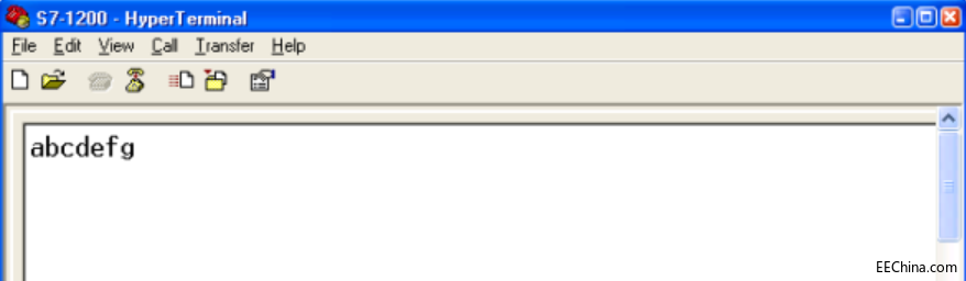

、打开OB1功能块在线监控程序,在变量监控表里强制M0.01,触发数据的发送,此时在超级终端就会接收到发送的数据,如下图:
14:在超级终端监控发送来的数据
21:超级终端的端口设置
