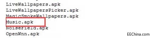

1.进入 system/app 这个文件夹中,找到我们要删除的软件名字,我就删除 Music.apk
为例,进入目录找到该 apk,如下图所示。

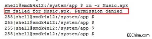

2.在超级终端输入删除命令 rm -r Music.apk,会出现下边错误,原因是 system 文件夹
没有权限造成的。

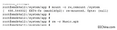

解决方式很简单,在超级终端中输入 mount -o rw,remount /system,设置 system 文
件夹为可读可写,然后在执行删除命令即可删除我们要删除的 apk。操作结果如下图
在查看一下发现没有 Music.apk 这个文件了(和上图做对比),如下图。

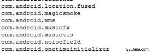

删除完我们要删除的 apk,需要将对应的数据也删除掉,数据在 data/data 目录下,进入
这个目录找到这个 apk 所对应的数据,如下图。
在超级终端中输入删除数据的命令 rm -r com.android.music,会发现数据已经被删除
了,如下图所示。
