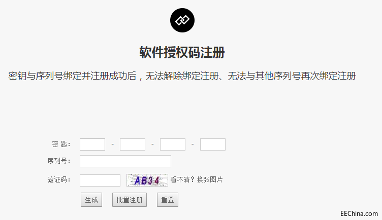

1、打开选件密匙文件信封,找到密匙;
2、找到仪器背面序列号;
3 、将密匙和产品序列号输入官网选件注册页面:生成激活码;

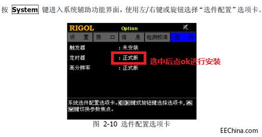

4、将激活码输入电源选件安装界面,按上下左右键选择对应选件,成功激活即可。
注意:一个密钥仅和一台仪器绑定,生成的激活码建议备份;
选件授权码(license)不包含中间的连字符。
