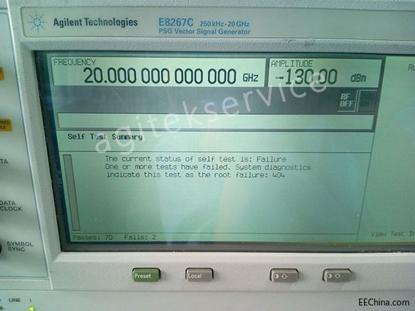

二、故障描述:仪器自检两项报错404、902,3.2G以下输出报错UNlevel。

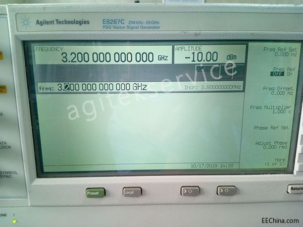

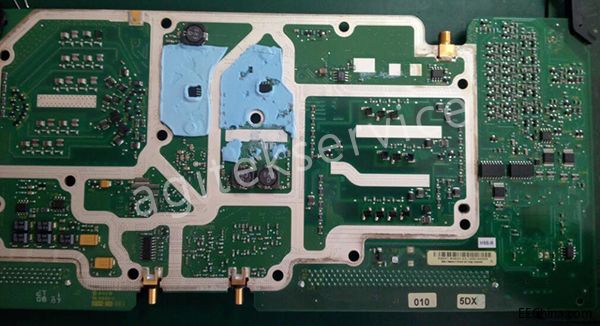

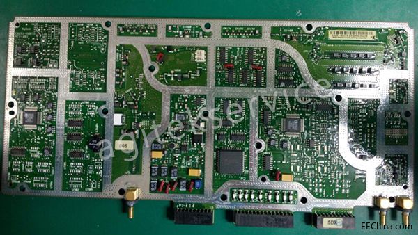

三、测试预判断:经检测,仪器输出板损坏,ALC控制板损坏,造成报错。
四、维修处理:更换输出板损坏组件,更换ALC控制板损坏组件。

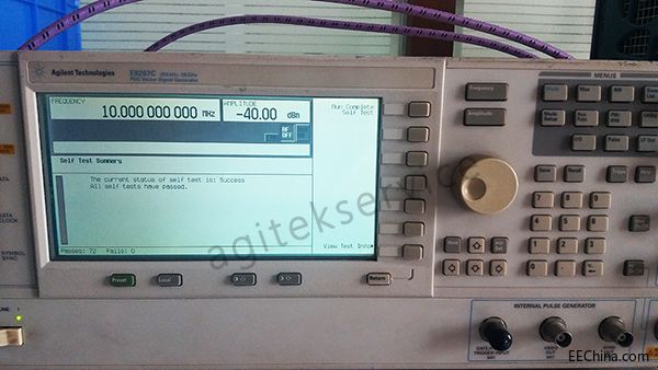

五、维修结果:自检正常,仪器修复完成。
