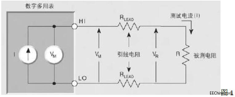

传统的电阻测量通常用的是两线测量法来进行测量,比如我们最常用的手持式万用表。测量时只需要将红黑表笔点在待测电阻的左右两端,万用表会自动添加一个激励电流或激励电压(自动激励大小与选择的档位有关,万用表中激励大小不可调)。添加激励电压的同时,测试被测件两端的电流;或者添加激励电流的同时,测试被测件两端的电压。再通过欧姆定律R=U/I 得到电阻值。如图1所示,
其中:
I为激励电流(测试电流)
VM为万用表测得的电压
RLEAD为引线电阻
R为被测电阻
HI LO为万用表的输出输入端
测量结果为R=VM/I, 从图1的工作电路图我们可以得知这个测试结果实际上包含两部分:被测电阻R与两条引线电阻2*RLEAD。典型的引线电阻阻值大致在1毫欧到10毫欧,当然在被测电阻阻值较大的情况下,引线电阻的影响是可以被忽略的;但当被测电阻较小或者测试精度要求较高的情况下,引线电阻这项附加的误差源就不能够被忽略了。

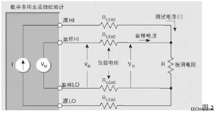

四线测试法是目前为止最好的消除引线电阻引入误差(或将其将至最小的)的测试方案。其原理是:在两线法的基础上添加一组取样引线,用取样引线的测试结果来代替测试引线的测量结果进行计算,从而得到更准确的电阻值。如图2所示,
其中:
I为激励电流
VM为万用表测得的电压
RLEAD为引线电阻
R为被测电阻
HI LO为万用表的输出激励电流端
取样HI 取样LO为取样引线,即输入电压VM
在整个测试过程中取样引线上没有产生压降,所以引线电阻2*RLEAD并没有对测试产生影响。测得的电压VM和被测电阻R上的实际电压基本相同,即测量结果仍为R=VM/I。虽然取样引线上仍然有微小的电流流过,但在实际的测量中是可以被忽略的。与两线测试法相比,用四线测试法测量所得到的电阻值是不含有引线电阻的,故精度高于两线测试法。

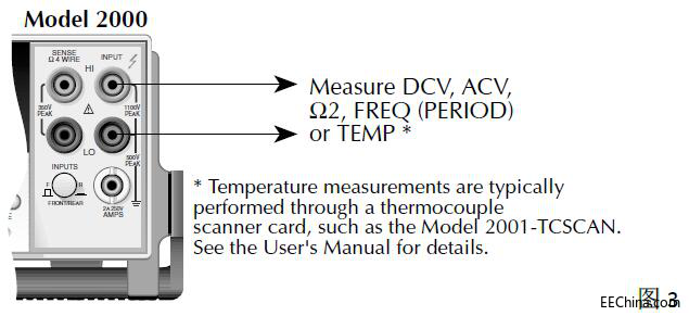

当使用两线测试法,只需要链接input HI LO端。如图3

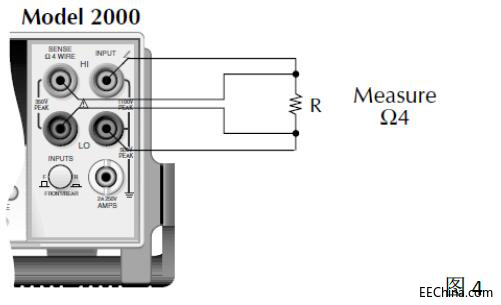

当使用四线测试法,需要连接inputHILOSense HISense LO 四个端口(Sense HI Sense LO为取样引线接口)。如图4

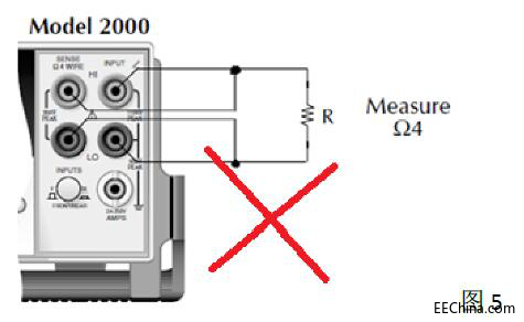

尤其需要注意:取样引线端(Sense HI Sense LO)应该尽可能的接近被测电阻的两端,距离越远引入的测试引线电阻就越多。如图5所示,取样引线的接触点与被测电阻之间仍有很长的一段引线,这种连接方法会增加误差。 图
