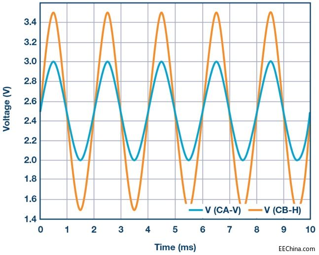

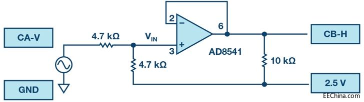

运算放大器的高输入电阻(零输入电流)意味着发生器上的负载非常小;也就是说,没有从源电路汲取电流,因此任何内部电阻(戴维宁等效值)上都没有电压降。所以,在这种配置中,运算放大器的作用类似于缓冲器,屏蔽信号源免受系统其他部分带来的负载效应。从负载电路的角度看,缓冲器将非理想电压源转换成近乎理想的电压源。图3给出了一个简单的电路,我们可以用它来演示单位增益缓冲器的这个特性。这里,缓冲器插在分压器电路和某一负载电阻(10 kΩ电阻)之间。
图3.缓冲器示例
断开电源并将电阻添加到电路中,如图3所示(注意这里没有更改运算放大器连接,我们只是相对于图2翻转了运算放大器符号以更好地安排导线)。
重新连接电源,并将波形发生器设置为500 Hz正弦波、0.5 V最小值和4.5 V最大值(4 V p-p,以2.5 V为中心)。同时观察VIN CA-V和VOUT CB-H,并在实验报告中记录幅度。使用示波器输入CB-H还能测量运算放大器引脚3上的信号幅度。
图形实例如图4所示。
图4.缓冲器曲线
移除10 kΩ负载,代之以1 kΩ电阻。记录幅度。现在移动引脚3和2.5 V之间的1 kΩ负载,使其与4.7 kΩ电阻并联。记录输出幅度如何变化。你能预测新的输出幅度吗?

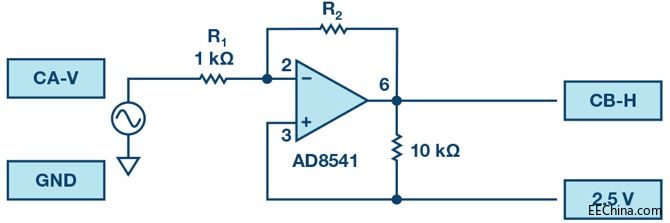

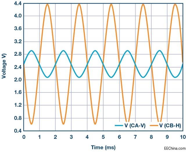

图5所示为常规反相放大器配置,输出端有10 kΩ负载电阻。
图5.反相放大器配置
现在使用R2 = 4.7kΩ组装图5所示的反相放大器电路。组装新电路之前,请记住断开电源。根据需要切割和弯曲电阻引线,使其平放在电路板表面,并为每个连接使用最短的跳线(如图1所示)。记住,试验板有很大的灵活性。例如,电阻R2的引线不一定要将运算放大器从引脚2桥接到引脚6;你可以使用中间节点和跳线来绕过该器件。

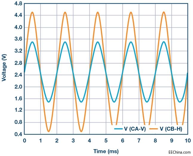

重新连接电源并观察电流消耗,确保没有意外短路。现在将波形发生器调整为500 Hz正弦波,设置为2.1 V最小值和2.9 V最大值(0.8 V p-p,以2.5 V为中心),并再次在示波器上显示输入和输出。测量和记录此电路的电压增益,并与课堂上讨论的原理进行比较。导出输入/输出波形图,并将其包含在实验报告中。
图形实例如图6所示。
图6.反相放大器曲线

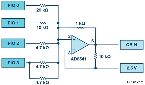

求和放大器电路:
图7所示电路是一个带有四个输入的基本反相放大器,称为求和放大器。图7的配置与你在教科书中看到的略有不同,因为ADALM1000只提供单个正电源电压。放大器的同相(+)输入连接到2.5 V,即电源电压的一半,而不是接地。这就改变了求和放大器方程式。输入电阻上出现的输入电压现在是相对于2.5 V(即所谓共模电平)进行测量。它们应减去2.5 V,因此0 VIN变为-2.5 V,+3.3 VIN变为+0.8 V。输出电压也应相对于+2.5 V电平来测量。为使常规方程式正确,输出电压也将减去2.5 V共模电平。另一种思路是考虑所有输入均为2.5 V(或悬空)的情况。任何输入电阻中都没有电流流动(其两端的电压为0 V),因此反馈电阻中也没有电流流过(其电压为0 V)。输出电压将为2.5 V。
此电路使用四个数字输出PIO 0、PIO 1、PIO 2和PIO 3作为输入电压源。每个数字输出具有接近0 V的低输出电压或接近3.3 V的高输出电压。使用叠加(并校正2.5 V共模电平),我们可以证明VOUT是VPIO0、VPIO1、VPIO2和VPIO3的线性和,其中每个都有自己独特的增益或比例系数(由1 kΩ反馈电阻除以各自电阻所得的比值设定)。
PIO 0值最高,输出变化最小(最低有效位),PIO 3值最低,输出变化最大(最高有效位)。请注意,PIO 3电阻由两个4.7 kΩ电阻并联而成。
图7.求和放大器配置
断开电源后,修改反相放大器电路,如图7所示。重新连接电源,然后使用数字输出控件填写以下两个表格。在第一个表格中,记录每个数字输出的低电压和高电压。在高阻模式下使用CB-H示波器输入来完成此任务。在第二个表格中,记录PIO 0、PIO 1、PIO 2、PIO 3的所有16种1和0组合的输出电压。你还应确认,当所有四位悬空或处于高阻(X)状态时,输出电压确实为2.5 V。

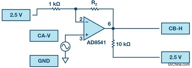

同相放大器:
同相放大器配置如图8所示。与单位增益缓冲器一样,此电路具有(通常)较好的高输入电阻特性,因此它可用于缓冲增益大于1的非理想信号源。
图8.具有增益的同相放大器
组装图8所示的同相放大器电路。组装新电路之前,请记得关闭电源。从R2 =1 kΩ开始。
施加一个500 Hz正弦波,CA-V设置为2.0 V最小值和3.0 V最大值(1 V p-p,以2.5 V为中心),并在示波器上显示输入和输出波形。测量此电路的电压增益,并与课堂上讨论的原理进行比较。导出波形图并将其包含在实验报告中。

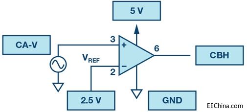

将运算放大器配置为比较器,便可利用运算放大器的高固有增益和输出饱和效应,如图10所示。这本质上是一个二元状态决策电路:如果“+”端子上的电压大于“–”端子上的电压,VIN > VREF,则输出变为高电平(在其最大值时饱和)。相反,如果 VIN < VREF,则输出变为低电平。电路比较两个输入端的电压,根据相对值产生输出。与之前的所有电路不同,输入和输出之间没有反馈;对于这种情况,我们说电路是开环运行的。
图10.运算放大器用作比较器

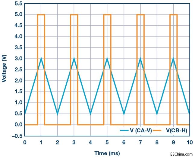

比较器的使用方式不同,在以后的部分中我们会看到它的实际应用。在这里,我们将以常见配置使用比较器,生成具有可变脉冲宽度的方波。首先断开电源并组装电路。在反相输入VREF上使用固定的2.5 V输出作为直流电源。
同样,在同相输入端配置波形发生器CA-V:500 Hz频率、2 V最小值和3 V最大值的三角波(以2.5 V为中心)。重新连接电源后,导出输入和输出波形。
图形实例如图11所示。
图11.运放比较器曲线
现在通过增大(正移位)或减小(负移位)最小值和最大值来缓慢移动三角波的中心,并观察输出发生的情况。你能予以解释吗?
