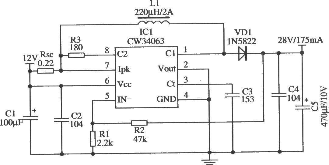

将降压型改装成升压型的应用电路(CW34603)
发布时间:2011-3-4 14:04 发布者:
电路图分享
CW34603
降压
升压
如图是典型的升压型应用
。输入
电压
为12 V,输出为28 V/175 mA,外接元件仅有9只,效率可达到90%以上。
