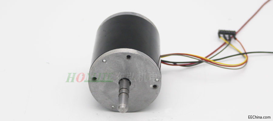

霍尔无刷电机这种系统在进行程序初始化已经预先设定好一些变量,因此随着系统的初始化进行,这些变量也开始进入了初始化过程中,而且这个过程中也设计了多种中断模块的类型的初始化过程,其中系统主要设计了包括定时计数、接口、看门狗等在内的多种模块,多种模块设计的初始化具体过程则如下文所示:
