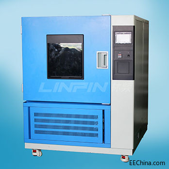

  氙灯老化试验机的操作步骤:
  1、把试品放到氙灯老化试验机里的实验墙上
  2、开启氙灯老化试验机后边的“总开关电源”,随后再开启控制面板上的“电源总开关”。
  3、调准实验的溫度、环境湿度、实验時间及其阳光照射時间等。
  (1)调溫度和环境湿度:轻触一下下“SET”键,根据“︿”“﹀”来更改实验主要参数。
  (2)调实验和阳光照射時间:按住時间显示屏上的有机玻璃板盖,根据“上键”“下键“来更改尺寸,正中间键为時间键。
  4、打灯前应开启“氙气灯提前准备”,随后再开展“上灯”,假如必须阳光照射周期时间再开启“阳光照射”。
  5、氙灯老化试验机实验结束后要把全部按键都关闭。
  6、开启尾门取下实验试品时,必须检验实验试品的优劣。
