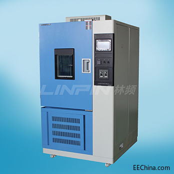

  尽管臭氧试验箱的臭氧在空气中的含水量非常少,确是硫化橡胶开裂的关键因素,臭氧试验箱仿真模拟和加强空气中的臭氧标准,迅速评定和点评硫化橡胶抗臭氧耐磨性能与抗臭氧剂安全防护效率的方式。
  臭氧试验箱机械故障及清除方式 关键有几种。如启动后30秒再次表沒有臭氧浓度值显示信息、只能发布或低限显示信息。查验臭氧智能变送器电极,连接线是否掉下来或脱落。出現低限将会是智能变送器0点过低,能够调节0点。开启智能变送器前盖,把数字万用表调为,工作电压档精确测量上边的二根铜针。做检测时臭氧浓度显示信息标值,不可以平稳操纵标值范畴。通常出現这种情况多是在安裝智能变送器是智能变送器与壳体有相接处,要弄好智能变送器与箱体的绝缘层就能。做活性氧老化试验箱实验时活性氧显示信息标值滞留,在启动后的标值。无设置操纵标值。检验中间继电器是不是有輸出、线是不是接错、中间继电器是不是已工作中。所述几类状况也没有出現,臭氧浓度也很高,就是说实际标值而不提高:臭氧试验箱这种情况通常在智能变送器接错线的状况下烧毁智能变送器里的三级管导致的,请与生产商。
  做臭氧试验箱实验时臭氧消毒机全程在工作中,显示信息的标值也始终提高、操纵不了。这种情况一般是固态硬盘輸出数据信号错误或中间继电器断不动。
