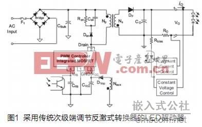

  在传统的LED控制电路中,离线恒定输出电流LED驱动器可使用隔离反激式转换器配合次级端电路调节输出电流来实现,如图1所示。这种方案可提供精确的电流控制,但缺点是器件数目较多,意味着需要更大的板上空间、更高的成本,而且可靠性也较低。同时,感应电阻RO还会增加功耗,降低恒流调节电源效率。近来,LED驱动器的效率和节能要求变得越来越重要,同时LED应用也需要更小的尺寸,因此传统电路不再满足相关要求。本文将介绍一种能够减少器件数目并提高效率的初级端控制方法。
