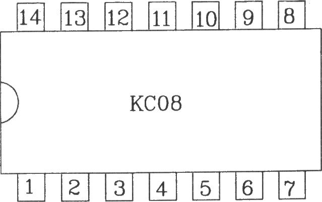

KC08引脚图

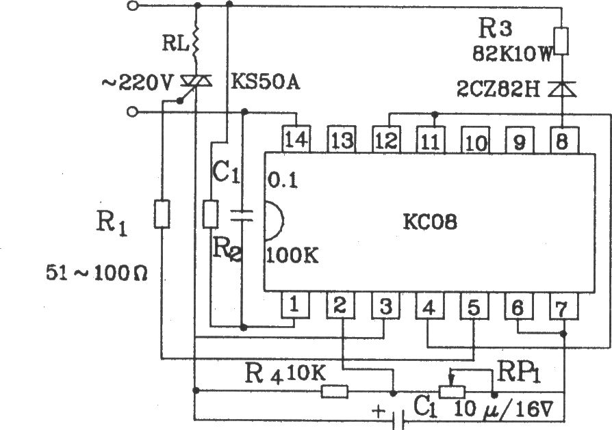

KC08的应用电路

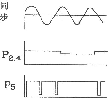

KC08各点波形图

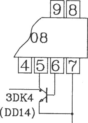

当输出电流需扩展时其接线方法如图所示。
电流扩展图
