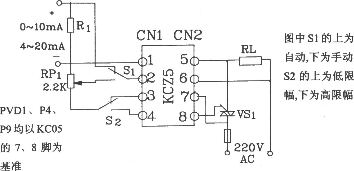

KCZ5电原理和外电路连接图

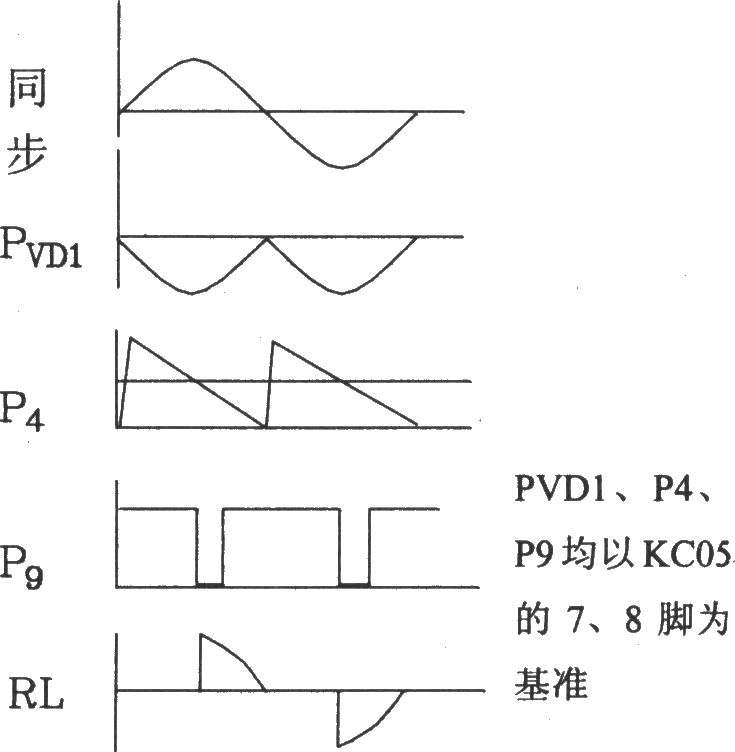

KCZ5各点波形图

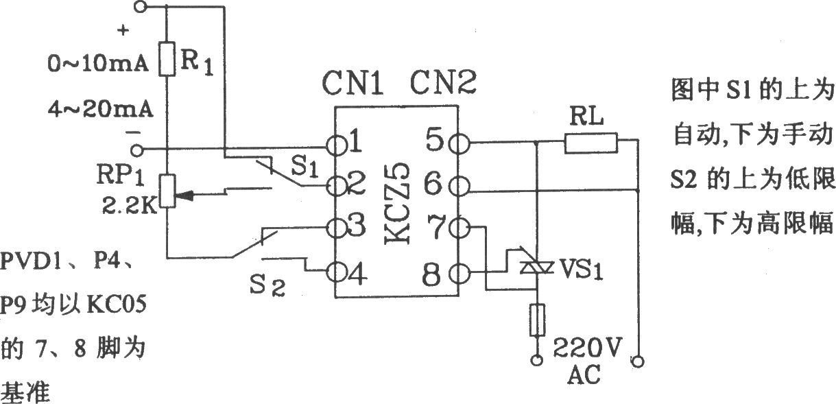

作为KCZ5的应用,具有自动、手动转换和高低限幅要求的应用电路如图所示。
KCZ5的应用电路
