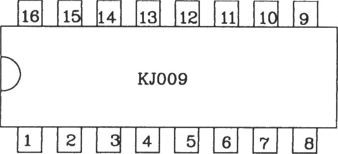

KJ009采用双列直插l6脚封装,如图所示。
KJ009引脚图

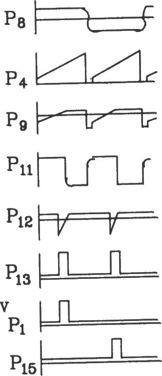

KJ009由同步检测电路,锯齿波形成电路,移相电压、偏移电压和锯齿波电压综合比较放大电路、脉冲记忆电路及功率放大电路等部分组成。由KJ009组成的应用电路如图所示。
由KJ009组成的应用电路
KJ009工作时各点波形图
