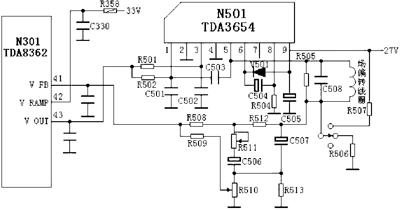

TDA3654是一块能驱动多种偏转角系统的场输出电路,驱动电流可达1.5A(P-P),内有过热、过载保护。
图示为TDA3654与TDA8362配套使用的应用图。TDA8362的(43)脚输出的场锯齿波经R503、R501送到TDA3654的(1)、(3)脚,经放大后从(5)脚输出场锯齿波电流,驱动场偏转。R512、R508为直流反馈,R511为场线性调节,R510为场幅调节,C506为线性校正电容,C507为输出电容。
TDA3654采用泵电源供电,泵电源从(6)脚输入,V501为整流二极管,C504为泵电容。(9)脚为TDA3654的电源脚,正常工作时为27V。
1脚:2.1V——输入
2脚:0V——地
3脚:1.6V——输入
4脚:0V——地
5脚:13V——场输出
6脚:25V——泵电源
7脚:0V——保护
8脚:8V——逆程脉冲形成
9脚:25V——电源
