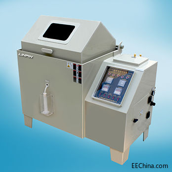

  盐雾测试仪喷雾器关键常见故障缘故为:喷头阻塞空气压缩机没工作压力,气压表损坏继电器已坏橡胶软管老化,关键为下列枚举法:
  1,盐雾测试仪看先开关电源是不是有电,检查实验箱水位线,和饱和状态桶水位线是不是一切正常,能够根据补水保湿处理。也有时间继电器是否来到设置時间,能够按时间继电器的归零电源开关校准既可。随后看看前后左右气压表有木有工作压力。其解决方案:假如空气压缩机没坏,试着调下我们的调压阀有木有反映,后边气压表有2KG工作压力,前边气压表有1KG工作压力表明气压表是好的。
  2、假如后边的气压表有工作压力而前边的气压表沒有工作压力,清除方式 :有将会是前边的调压阀损坏。也是将会是操纵喷雾器的继电器损坏
  3、我们能够把喷头拆装出来,看一下喷头有木有堵。清除方式 :假如喷头阻塞我们能够用空气压缩机支气管,吹下下试一下或用软制的鸡毛拔下来。
  4、橡胶软管脆化清除方式 :不清楚你用的盐雾测试仪是啥型号规格的,遇花溪用的盐雾测试仪侧面有个橡胶软管联接存储食盐水的,这是卡在1个滚轴上的,能够根据调整滚轴的转速比来调整喷雾器量,你可以检查下你的滚轴的转速时多少,或者换一根胶管试一试。
