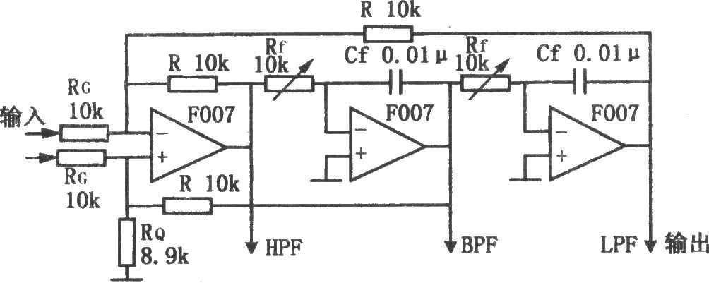

多功能有源滤波器(F007)
发布时间:2011-3-3 09:53 发布者:
电路图分享
F007
滤波器
该
由3个运算
放大器
和阻容元件组成,其主要特点是可以同时获得高通、低通和带通3种滤波特性。此外,只要改变图中Cf、Rf的数值,就可以在宽范围内任意确定通带特性,并且电路增益、Q值均可独立设定而不会相互影响。该电路简单、易调且稳定。
