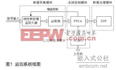

  图1为调幅广播信号质量监测系统的系统框图。本系统由数据采集模块、总线控制模块、数据处理模块、上位机通信模块组成。其工作方式为:输入信号通过线性数控增益放大器后由A/D转换器采样,采样后的数据由FPGA送入DSP进行数据处理,所得到的监测结果由FPGA通过PCI接口送入上位机。同时由DSP对采样所得信号大小进行监测,通过FPGA对线性数控增益放大器的增益进行调整,使其输出信号满足系统测量要求。

  本系统中FPGA主要用来协调各个模块间的数据传输,分别为A/D采样数据到DSP的传输、DSP计算结果到PCI接口的传输以及数控增益放大器的增益控制。同时FPGA还为系统工作提供了必要的时钟、复位信号、控制信号(图3)。
