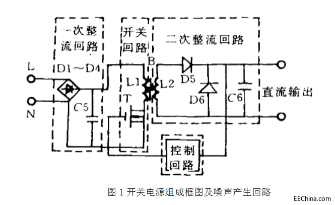

开关电源噪声干扰为高频振荡噪声和浪涌噪声,其传导模式是表现为差模噪声和共模噪声,同时还向周围空间辐射噪声。结合图1开关电源电路组成框图,分析产生噪声干扰的主要原因及噪声干扰传播途径。
