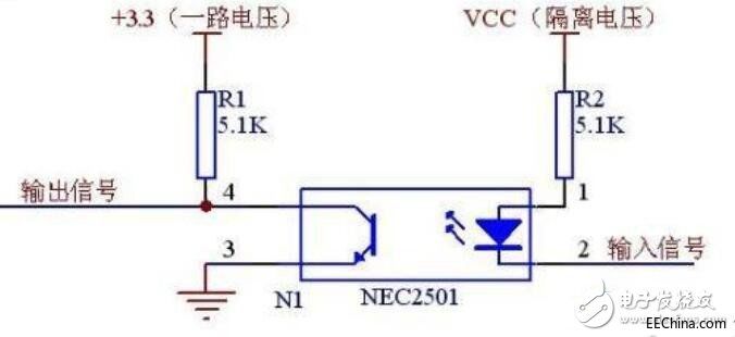

  检测电路如图1所示。在检测过程中,光电耦合器内部二极管的+端{1}脚和-端{2}脚分别插入到数字万用表的HFE C和E插孔中。此时,数字万用表应放置在NPN块中。然后,光电耦合器内光电晶体管C{5}脚与指针万用表的黑色笔连接,e{4}脚与红色笔连接,指针万用表移位至RX1k块。这样,光耦合器就可以通过指针式万用表的偏转角度来判断,这实际上就是光电流的变化。指针偏右越大,光电耦合器的光电转换效率越高,即透过率越高,反之越低;如果指针不移动,光耦合器就会损坏。
  C.光电效应判断方法仍以EL817光耦合器检测为例,检测电路如图2所示。万用表放置在RX1k电阻块中,两支笔分别连接到光耦合器的输出{4}和{5}英尺。然后,将1.5V电池与50-100Omega电阻串联后,电池的正负极连接到EL817的{1}英尺,负极连接到{2}英尺,或正极和负极分别连接到{1}英尺和{2}英尺。如果指针振荡,光耦合器是好的。如果不振荡,则光耦损坏。万用表指针摆动偏转角越大,光电转换灵敏度越高。
