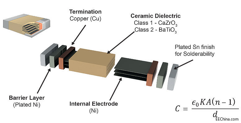

在市场上众多类型的电容器中,陶瓷电容器(特别是多层MLCC)可以提供缓冲器、直流链路和谐振应用所需的关键特性。MLCC是通过对金属电极层和陶瓷电介质层进行交替而形成。每层代表一个单独的电容器,由于它们是并联排列,因此增加层数可以提供更多的电容。目前生产的绝大多数MLCC是用贱金属电极(BME)——具有镍金属电极——以及CaZrO3电介质(I类)或BaTiO3电介质(II类)来制作。
图1:贱金属电极MLCC的分解图

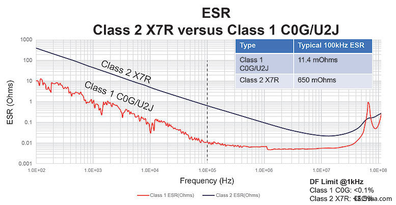

在电源应用中,除了电容稳定性之外,由于i2R损耗,等效串联电阻(ESR)也是电容器的一项重要特性。图2对II类X7R与I类C0G/U2J MLCC在从100Hz到100MHz时的ESR进行了对比。由于BaTiO3是种铁电材料,因此与I类电介质相比,其会在电介质内产生畴区的特性,也会引起畴壁加热和ESR增加。因此,II类MLCC与I类相比,通常其ESR会高出一到两个数量级。
图2:II类X7R和I类C0G/U2J之间的ESR比较

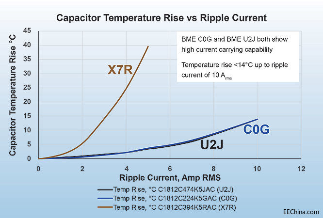

由于电源应用中的交流电流较大,因此MLCC ESR较大会直接导致过热。图3给出了X7R、C0G和U2J MLCC的温度与交流电流的关系。数据显示,C0G和U2J在10A时的自温升约为15℃,而X7R仅在5A时温升就达到了40℃。
图3:II类X7R和I类C0G/U2J之间的纹波电流比较

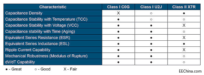

图4:II类X7R和I类C0G/U2J之间的关键特性比较

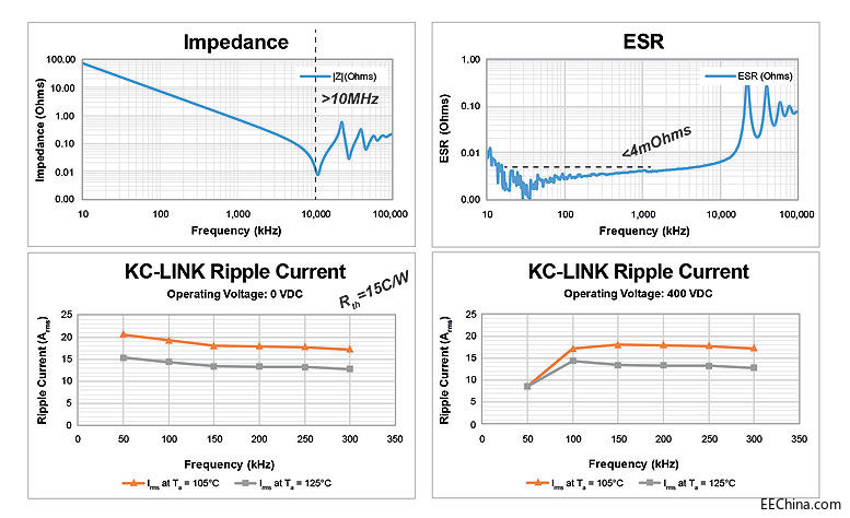

此电子元器件专家还推出了表面贴装KC-LINK 3640 220nF 500V陶瓷电容器,它采用CaZrO3介电材料制作,从而获得了极低损耗的解决方案——ESR值从40kHz到1MHz皆低于4mΩ,在50kHz左右则低至2mΩ。因此,在105℃环境温度和0VDC偏置下,其从50kHz到300kHz的典型纹波电流约为20A,如图5所示。
图5:KC-LINK阻抗、ESR和纹波电流

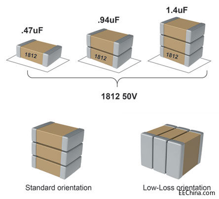

图6提供了一个具体示例,它说明可以使用KONNEKT技术对三个U2J 0.47mF F50V1812 MLCC进行连接,而以相同的占位面积提供1.4mF的电容。以侧面方式(即“低损耗方向”)放置该组件还可以实现其他好处——这样就可以实现更低的ESR、更低的热阻和电感(ESL),并最终实现更高的功率处理能力。

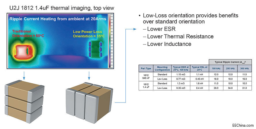

在使用基于U2J电介质的1.4mF三MLCC模块时,若以标准方向进行安装,ESL为1.6nH,而若以低损耗方向安装则可下降至仅0.4nH。同样,在低损耗方向上,ESR也可以下降(从1.3mW减少到0.35mW),这样就可减少系统损耗并限制元件的温升。如图7所示,在20A的纹波电流测试期间,红外热成像显示标准方向安装的温度为65℃,而低损耗方向的温度仅为35℃。因此,在标准方向上,电流处理降低到11.0A,而低损耗方向则可实现34.0A。KONNEKT U2J电容器具有极低的ESR和极高的纹波电流,因此对专为数据中心、无线充电和汽车应用所设计的LLC谐振转换器来说非常适用。以低损耗方向安装可以让较少的电能转换为热量,从而提高能量效率。
图6:(上)KONNEKT技术可在相同的占位面积下增加电容,(下)标准方向与低损耗方向对比
图7:(左)在20A纹波电流期间标准/传统方向与低损耗方向KONNEKT U2J的热成像对比,(右)电气特性
