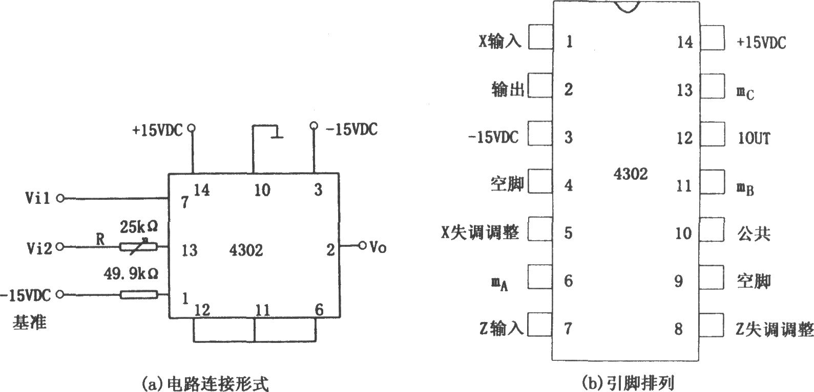

乘法电路
如图所示为乘法
。该电路用4302组成,其输入输出关系为:
Vo=Vi1Vi2/10。

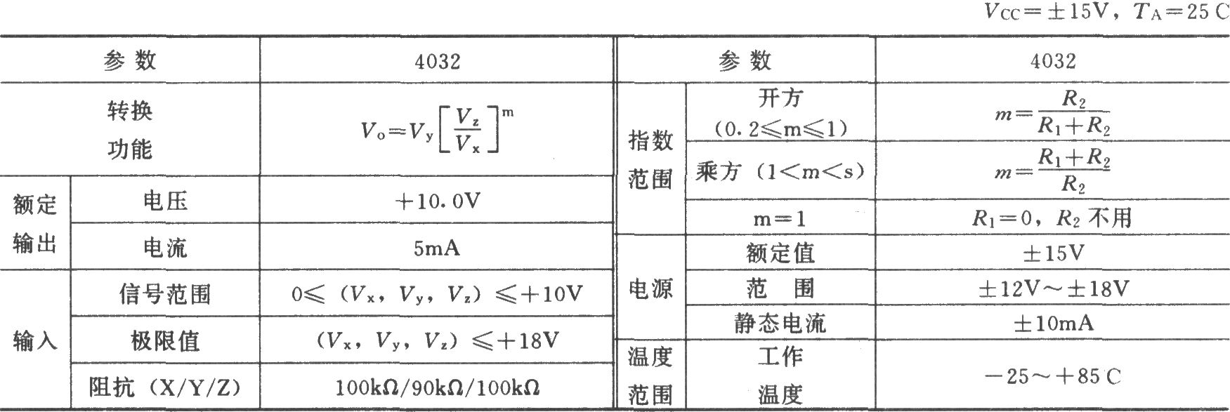

4302的主要参数:
