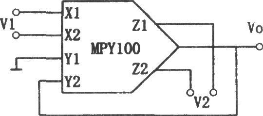

如图所示为除法
。该电路用乘除法器
集成电路
MPY100组成。输入信号为V1、V2,输出Vo为
Vo=10V2/V1。
这种除法器是将乘法器接在运算
放大器
的反院回路组成的。V1的输入范围为-0.2V到10V,V2的输入范围为-10V到10V。电路的误差在V1很小时比较大。
