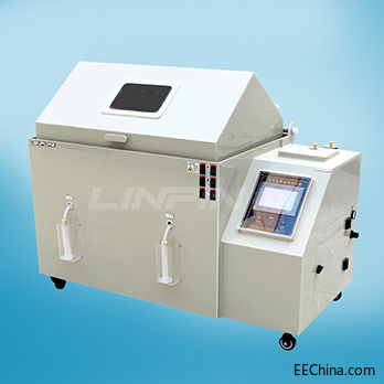

  盐雾试验箱因为长时间的做盐雾试验,环境变化比较容易造成盐雾试验箱出现异常,为了用户能够迅速的解决盐雾试验箱出现的各种常见故障,下面盐雾试验箱生产厂家做过一些详介常见的常见故障以及处理方法。
  一、盐雾试验箱实验房间内无法升高到所设置的温度该怎么办,先将温度控制器设置自己所需要的温度,再将安全过载保护器设置于所需要的温度,后通告维修公司售后服务。
  二、饱和溶液桶温度无法升高到所设置的温度该怎么办,可以将温度控制器设置自己所需要的温度,将安全过载保护器设置于所需要的温度,通告维修公司售后服务,这个和上面的问题是一样解决的。
  三、喷雾器量不够该怎么办,可以将喷雾器控制器调高,再将玻璃过滤器清理洗净,xiao后将调压阀调整到1Kg每平方厘米之压力,空气压缩机上标着调压阀,调整到2Kg每平方厘米之压力。
  四、水位线不够警报灯亮时该怎么办,这个只要检查实验室检测或者是饱和溶液桶水位线是否足够。
  五、有正常的喷雾器但是空气压缩机没有运行该怎么办,可以仍旧使用,不会影响实验的过程的。
  六、无法喷雾器该怎么办,可以将空气压缩机的控制键和总闸打开,通告维修公司上门服务修补,将喷咀拆出来清理。
  七、开关电源打开后无法运行该怎么办,只要将升温不锈钢水槽的水位线加进正常情况下就就行了。
  八、当温度控制器显视HHHLLL时就要通告维修公司售后服务了。
