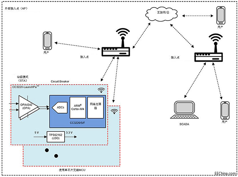

•        连接至外部接入点(AP)和/或云。如果您想要连接至已经建立的外部AP和访问云数据,则带有Wi-Fi装置的设备,例如我们的CC3235S、CC3235SF 或CC3220S和CC3220SF,可配置为站级(STA)模式。该设备连接至已经搭建好的外部AP。电网资产可以与远程手持设备往返发送或接收信息,远程手持设备则连接至同一AP或互联网,如图 1所示。
图1:通过外部AP实现云连接

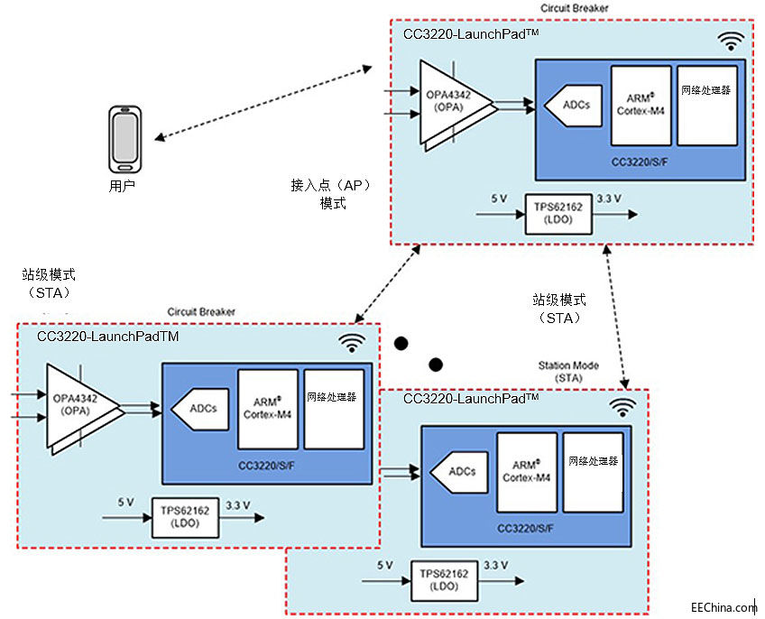

•        连接至本地网络。对于私有网络,如果您希望网络覆盖范围最小化,以防止外部入侵或如果外部AP不可得,TI设备能够搭建其自己的本地网络并与其它资产通信。一个设备设置为AP,其它STA模式的设备连接至AP,如图 2所示。您可以在搭建网络区域内本地维护对资产和数据的访问。此架构将连接至一个SimpleLink™ AP的站数量限制为四个。
图2:设备通过SimpleLink AP接入网络

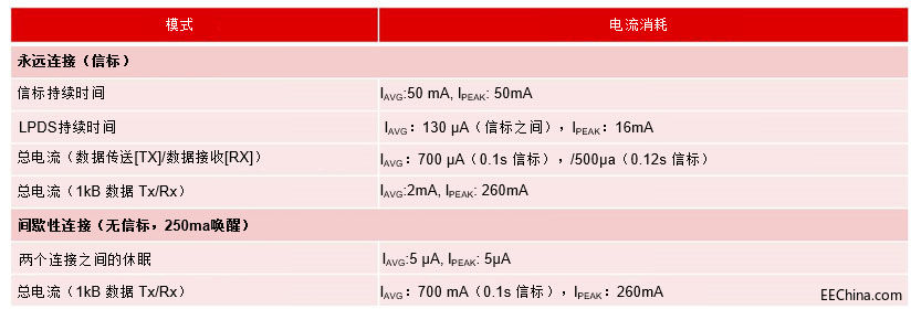

虽然接入电源不是我们担心的问题,但是过去几十年来,使无线子系统电流消耗最低,也是伴随着大部分电网资产运行的重要课题。Wi-Fi技术的平均功耗取决于包括数据规模、间隔和延时在内的多种因素。根据数据传输间隔与延时,有两种运行模式可以选择:
•        该设备处于“永远连接”模式,能够将应用的延时降至最低。它按规定的时间间隔从AP接收信标。使用长睡眠间隔(LSI)策略的设置,在两个信标之间会启用低功耗深睡眠(LPDS)模式。AP可以在两个信标间隔期间请求数据,因为STA一直处于侦听模式。另外,必要时,STA能在两个信标间隔期间传输数据。此模式期间的电流消耗特征如下所示。
o        CC3220 Wi-Fi MCU解决方案的平均电流消耗为~700 μA(0.1s 信标),有数据传输时为2 mA。
o        电源应设计为适应尖峰负荷,如表 1所示。
•        设备可以设置为“间歇性连接”模式,这能使以较长间隔(≥10s)传送数据的应用的功耗降至最低。不过,在此种模式下,AP不能请求数据,数据请求由STA发起。STA需时~250 ms唤醒并建立连接。
表 1:CC3220 Wi-Fi功耗图表 3.jpg
