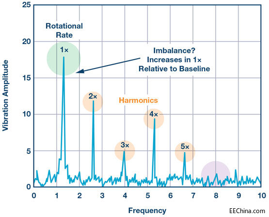

如何检测和诊断不平衡
整体系统振动增加可能表明存在由不平衡系统引起的潜在故障,但振动增加的根本原因需要通过频域分析来诊断。不平衡系统以系统的旋转速率(通常称为1×)产生一个信号,其幅度与旋转速率的平方成比例,F = m×w2。1×分量在频域中通常总是存在,因此,通过测量1x和谐波的幅度可以识别不平衡系统。如果1×的幅度高于基线测量且谐波远小于1×,则很可能存在不平衡系统。水平和垂直相移振动分量也可能出现在不平衡系统中1。
诊断不平衡系统时须考虑哪些系统规格?
噪声必须很低,以便降低传感器的影响并支持检测由不平衡系统产生的小信号。这对于传感器、信号调理和采集平台非常重要。
为了检测微小的不平衡,采集系统需要有足够高的分辨率来提取信号(尤其是基线信号)。
另外还需要足够的带宽来捕获充分的信息(不光是旋转速率),以提高诊断的准确性和可靠性。1×谐波可能受其他系统故障的影响,例如未对准或机械松动,因此分析旋转速率(或1×频率)的谐波可以帮助区分系统噪声和其他潜在故障1。用于慢速旋转机器,基本旋转速率可能远低于10 rpm,这意味着传感器的低频响应对于捕获基本旋转速率至关重要。ADI公司的MEMS传感器技术可以检测低至直流的信号,并能够测量较慢的旋转设备,同时还能测量宽带宽,以获得通常与轴承和齿轮箱缺陷相关的更高频率内容。
请访问analogdialogue.com
图1.旋转速率或1X频率的幅度增加可能意味着存在不平衡系统。

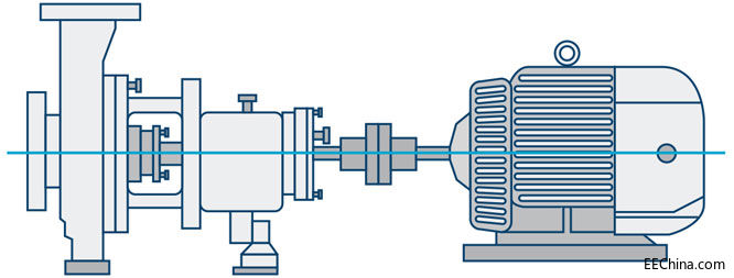

顾名思义,当两根旋转轴未对准时,就会发生系统未对准现象。图2显示了一个理想的系统,其中从电机开始对准,然后是轴、联轴器,一直到负载(本例中是泵)。
图2.理想的对准系统

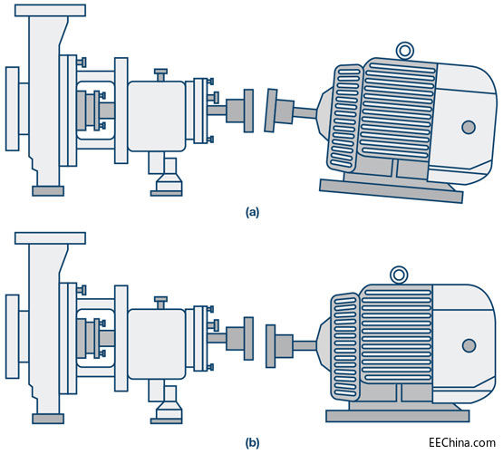

未对准可以在平行方向和角度方向上发生,也可以是两者的组合(参见图3)。当两根轴在水平或垂直方向上错位时,称为平行未对准。当其中一根轴与另一根轴成一个角度时,称为角度未对准2。
图3.不同未对准示例,包括(a)角度、(b)平行或两者的组合。
