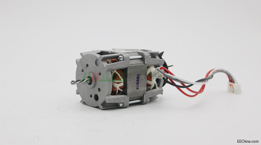

     单相交流电机就是我们俗称的单相感应电机,可以分为异步交流电机和同步交流电机。
单相交流电机
单相交流电机
    单相交流电机的工作原理:定子只有一相主绕组,转子采用鼠笼式转子,当单相正弦电流通过定子绕组时,电动机就会产生一个交变磁场,这个磁场的强弱和方向随时间作正弦规律变化,但在空间方位上是固定的, 所以又称这个磁场是交变脉动转磁场,这个交变脉动磁场可分解为两个以上相同转速、旋转方向护卫相反的旋转磁场,当转子静止时,这两个旋转磁场在转子中产生两个大小相等,方向相反的转矩,使得合成转矩为零,所以电机无法旋转。当我们用外力使电机向某一方向旋转时(如顺时针方向旋转),这时单相交流电机转子与瞬时间旋转方向的旋转磁场间切割磁力线运动变小;转子与逆时针旋转方向的电磁转矩将不再是零,转子将顺着推动方向旋转起来,要使单相交流电机能自动旋转起来。
    单相交流电机的分相原理:1、在空间相差90°的两个绕组,分别流入在相位上相差90°的两相电流,也能产生旋转磁场。2、如果两个绕组的参数相同,两相电流的幅值相等,产生的是圆形旋转磁场。3、如果两个绕组的参数不对称,两相电流的幅值不相等,或者两相电流的相位差小于90°时,产生的是椭圆形旋转磁场。4、旋转磁场的转向是从电流相位超前的绕组的轴线位置转向电流相位滞后的绕组的轴线位置,所以,改变两个绕组中电流的相位关系,可以改变旋转磁场的转向,也就改变了电机的转向。
