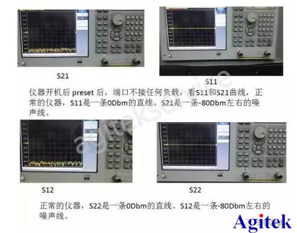

网络分析仪开机后,有时候由于客户的应用设置,测试界面会自动进入客户设置好的状态,这时候我们需要 按一下 preset按键,让仪表进入出厂默认设置模式。然后在按一下meas 按键,分别看一下 S11,S21 ,S12,S22 的曲线,就能简单判断仪表的好坏 。以是德科技的E5062A 网络仪为例 : 只要这4条曲线和下面4张图片一样,那这台仪表就基本没有问题。

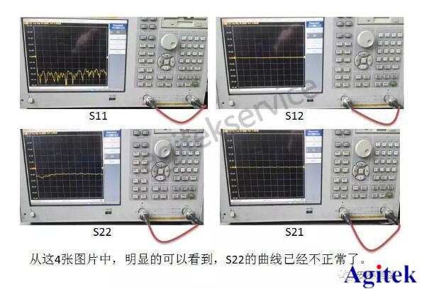

Preset 仪器 ,目测S参数曲线没有问题后,使用标准传输电缆,连接仪器的两个端口(如果仪器是多端口的,则需要分别连接)看仪器S参数的曲线,如果和下面4张图片一致,那基本上98%以上可以认为这台仪器是好的。可以正常使用的。

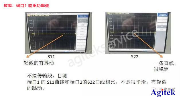

故障:端口1 输出功率低
还是这台仪器,我们连接上传输线,再来看看S参数曲线和好的仪器有什么差别。
对比前面好的仪器的曲线,我们就可以判定这台仪器损坏了, 需要送修了。

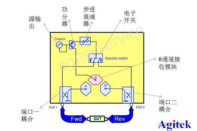

判断了网络仪的好坏,如果仪器不在保修期内,而公司有条件也同意工程师拆机检测,而你又恰好有兴趣,那您就可以参考这一节的内容,来定位你的网络仪的故障模块。 这里为了让大家明白图片中几个测试点信号,需要配上一张网络分析仪的原理框图,稍微介绍一下了。
这是网络分析仪最基本的框图,不管你仪器的频率是多少的,不管是什么品牌的,他的基本架构都逃脱不了这个框图。 简单的说射频部分就是三个部分:1、源输出模块,2、信号分离模块,3、接收模块。早期的仪表,像是德科技的8753系列,871X系列,爱德万的R3767系列的内部架构和这框图特别像,每个都是独立的模块。现在的仪表由于器件的发展,同时要考虑到生产的成本,会把几个部分集成在一块板上。如E5062A,就只有两个电路板,简单的称为源板和接收机板。不过拆开源板和接收机板,还是能在电路板上找到这些对应模块的电路。

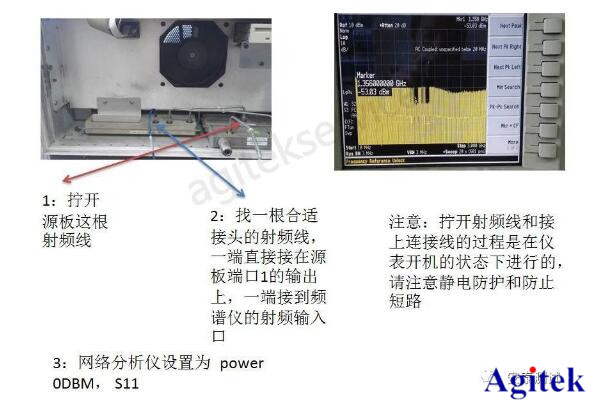

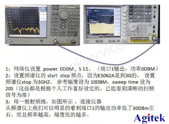

还是以刚刚那台我们通过目测和接上传输线测试确定有故障的这台E5062A 为例。我们已经初步判定是端口1的功率低,那么功率到底低多少呢?输出多少是正常的呢,这时候我们就需要拆开仪器,对几个信号输出点进行测量,这里使用的是频谱仪来检测,使用频谱仪的好处是可以全频段的检测,而且可以看到图形,比较直观。

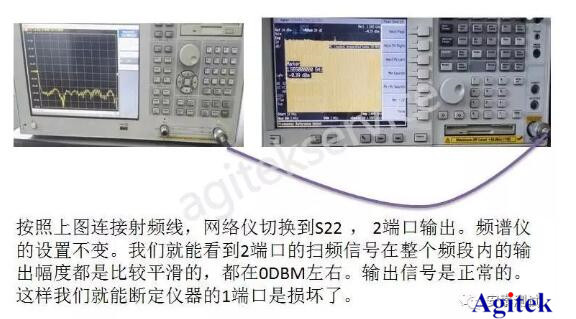

再看端口2的波形
那到底是哪个板子坏了呢,还是两个板子全部坏了,进一步的检测就需要拆开仪表测试内部的信号。

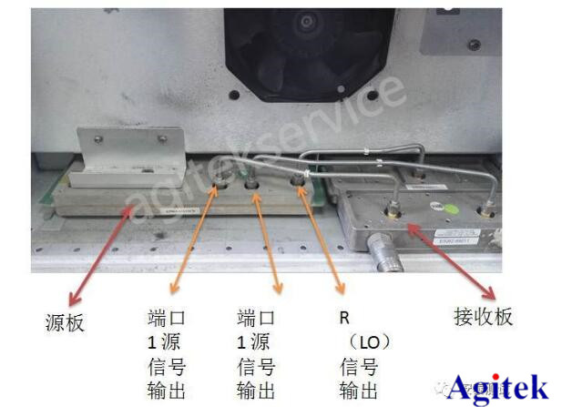

拆开仪表:
E5062A网络仪的结构比较简单,射频部分就两块板,图上标明了源板上三个端口信号的输出路径。
通过频谱仪,我们可以很直观的看到,源板的端口1输出功率不正常。 再来看源板端口2的输出。
通过两个端口信号的比较,我们就可以快速的确定仪器的故障板是源板,当然有的情况下,接收机板也会一起损坏,需要继续检测,在这里我们就不做延伸了。
