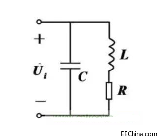

【导读】由电 阻小到可忽略的电 感线圈组成的交流电 路,可看作纯电 感电 路如下图,R=0时,就是纯电 感 电 路。通常变 压 器、电 动 机等线圈或绕组可近似为纯电 感性负载。
