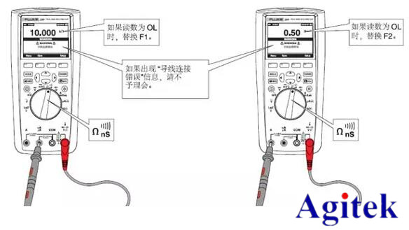

2.如何快速检测万用表保险丝的好坏?
大家都知道,万用表在电流档位是有内置保险丝的,目的是确保在测试电流时,将万用表串接到回路中,一旦回路电流超标或存在危险电流时,保险丝能够及时分断,确保仪器尤其是操作人员的安全。
当怀疑保险丝有故障时,可用以下方法进行快速判断:
将万用表打到“Ω”档位,只用一根表笔即可,插头部位插到Ω插孔,用笔尖分别伸进“A”和“mA/uA”的插孔,若有读数则说明保险丝良好(“A”插孔读数应为0-0.5Ω,“mA/uA”插孔读数应为10KΩ左右),若显示“OL”,则表明保险丝烧毁。
