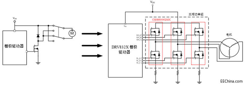

电动工具中直流电机的配置已从有刷直流大幅转向更可靠、更高效的无刷直流(BLDC)解决方案转变。斩波器配置等典型有刷直流拓扑通常根据双向开关的使用与否实现一个或两个功率金属氧化物半导体场效应晶体管(MOSFET)。另一方面,三相BLDC配置需要三个半桥或至少六个场效应管(FET),因此从有刷电流转向无刷电流意味着全球电动工具FET总区域市场增长了3到6倍(见图1)。
图1:从有刷拓扑转换到无刷拓扑意味着FET数量出现了6倍倍增

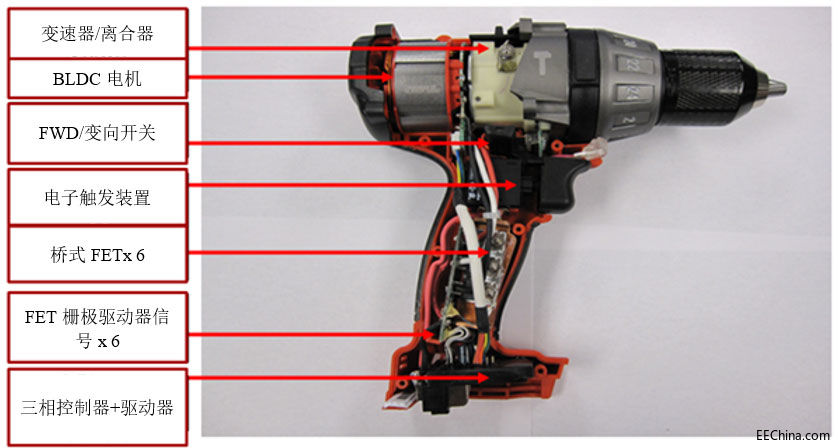

但BLDC设计在这些FET上提出了新的技术要求。例如,若电路板上FET的数量6倍倍增也意味着驱动电机所需的印刷电路板(PCB)占用面积增加了6倍,那么BLDC设计不大可能仍适用于电动工具和园艺工具制造商。电力电子设备通常位于这些工具的手柄中;因此,为适应最小的手部尺寸,应用通常受空间限制的影响极大(参见图2)。市场需要功率密度更高的解决方案,换言之,就是需要在狭窄空间中处理更多电流的FET。
图2:在大多数电动工具中,电子设备都位于手柄中
