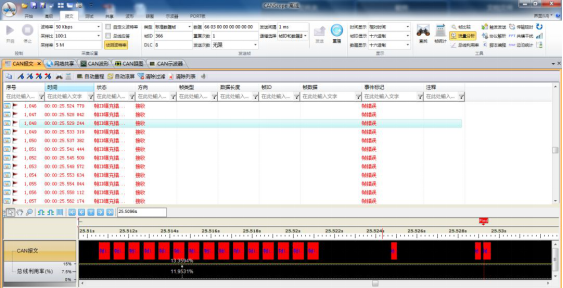

比如一个CAN网络包含节点A、B、C,节点A差分电压是1.2V,而节点B的差分电压是2.0V,节点C差分电压是1.8V。当整车CAN网络工作在强电磁干扰的环境下,环境的共模干扰串扰到CAN总线中会使节点A的差分电压影响到0.9V以下,导致节点从显性电平翻转成为隐性电平,进而导致了节点A工作故障,频繁发出错误帧。在CAN总线中,错误帧虽然不被接收,但是依然占用总线传输时间,所以导致其他正常节点发送延迟或者无法发送,影响整车CAN总线正常运行环境。

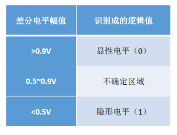

通常而言,CAN总线判断显隐性的机制如下:在差分电平大于0.9V时,为显性电平;而在小于0.5V时,为隐性电平,其中在05V至0.9V之间为不确定区域。但在实际网络中,CAN总线网络中某一节点在差分电平为0.9V时,依然判断为隐性,则出现位逻辑判断错误,进而导致节点发出错误帧,使总线陷入网络故障状态。
解决方案:如在CAN网络节点准入阶段,对每个节点进行显性阈值测试,利用电压源将差分电压升高至0.9V,,保证所有节点在此差分电压都能判断为显性,并且停止发送报文,将减少该总线故障问题出现,并且减轻CAN总线网络调试的工作量。

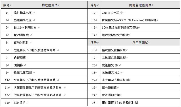

在国内,大部分的主机厂都有CAN总线网络测试规范,主要内容包括物理层、链路层以及应用层。
物理层:通信介质的物理特性,如幅值、边沿时间等,是最重要的部分。
链路层:规定在介质上传输的排列和组织,如帧结构;
应用层:在用户、软件、网络终端之间进行信息交换,客户自定义内容较多。
物理层在介质的物理特性方面的规定,主要源自于标准ISO 11898,该部分标准高度一致。而链路层和应用层方面,因为主机厂的整车网络设计不同,其应用层测试各不一致。
CAN一致性测试内容(节选)

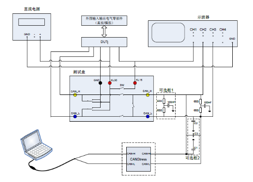

CAN一致性测试工具包含CAN卡、示波器、电源等设备,当前国内CAN总线工程师只能采用手动搭建测试平台并进行逐项测试,主要通过CAN卡采集报文数据,以及通过示波器进行测试波形,进而达到测试位时间、幅值、位宽等目的,但是测试方案效率较低,一般完成整体CAN一致性测试项目需要10小时乃至1天时间。

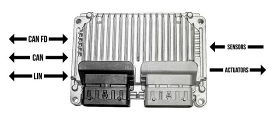

ECU 通过 CAN、LIN 和其他总线通信并与传感器和执行器直接通信
