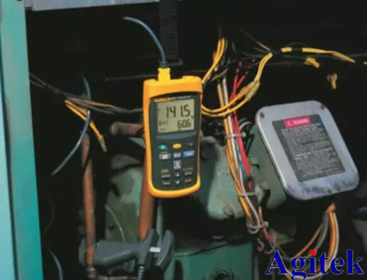

1.接触型测温仪的测温精度包含两部分,即测温仪本身的精度加上所配热电偶的精度。 比如:FLUKE 54II-B标称的精度±(0.05%+0.3℃),标配探头80PK-1 标称精度为±1.1℃。 如果和 80PK-1 配合使用时,综合测温精度为±(0.05%+1.4℃)。如果配合其他型号的热电偶,有的热电偶精度是分段的,综合精度应该也是分段的。不同类型的热电偶,FLUKE 54II-B的基本精度也有区别。
