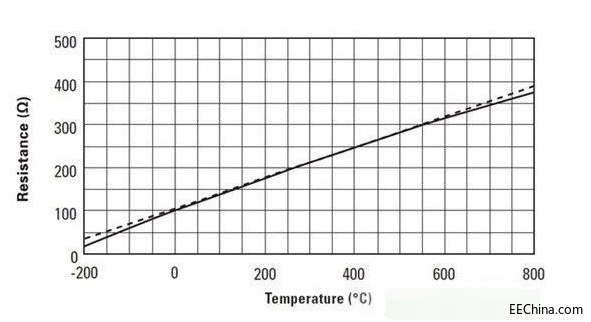

当一边测量RTD的电 阻一边改变它的温度时,响应几乎是线性的,表现得像一个电 阻器。如图1所示,该RTD的电 阻曲线并非完全呈线性,而是有几度的偏差(示出了一条用作参考的直线)—— 但却是高度可预测并可复验的。为了对这种轻微的非线性进行补偿,大多数设计人员都会对测得的电 阻值进行数字化处理,并使用微控制器内的查找表以便应用校正因子。这种宽温度范围(大约-250℃至+750℃)内的可复验性和稳定性使RTD在高精度应用(包括在管道和大容器内测量液体或气体的温度)中极为有用。
图1:R T D 的 电 阻 与 温 度
用来处理RTD模拟信号的电 路的复杂度基本上根据应用而变化。放 大 器和模数转换器(A D C)等组件(这些组件会产生它们自己的误差)是不可或缺的。只有当测量必要时才给传 感 器供电 —— 通过该方法您也可实现低功耗运行,但这会使该电 路复杂得多。而且,使传 感 器通电所需的功率还会提高其内部的温度,从而影响测量准确度。仅仅几毫安的电 流,这种自加热效应就会产生温度误差(这些误差是可纠正的,但需要进一步的斟酌考量)。另外,请谨记:线绕式铂RTD或薄膜RTD的成本可能相当高,尤其当与IC传 感 器的成本进行比较时。

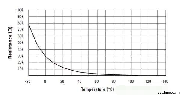

热敏电 阻器是另一种类型的电 阻式传 感 器。有多种多样可用的热敏电 阻器,从物美价廉的产品到高精度产品,不一而足。低成本、低精度的热敏电 阻器可执行简单的测量或阈值检测功能 —— 这类电 阻器需多个组件(如比 较 器、参考和分立式电 阻器),但非常便宜,并具有非线性的电 阻-温度属性,如图2所示。如果您需要测量宽范围的温度,您将需进行大量的线性化处理工作。对几个温度点进行校准可能是必要的。为实现更高的精度,可用更昂贵且公差更紧的热敏电 阻阵列来帮助解决这种非线性难题,但这种阵列通常比单个热敏电 阻器灵敏度低。
图 2 : 热 敏 电 阻 器 的 电 阻 与 温 度
因为多跳变点系统增加了复杂度和成本,所以低成本热敏电 阻器一般仅用于具有最少功能要求的应用,包括烤面包器、咖啡机、电冰箱和吹风机。此外,热敏电 阻器还会遭受自加热问题的困扰(通常在较高温度下,此时它们的电 阻较低)。和RTD的情况一样,尚未发现不能在低电源电 压下使用热敏电 阻器的根本原因 —— 但请记住,满量程输出越低,它根据模数转换器(A D C)特性直接转化成的系统灵敏度越低。小功率应用还需要提高电 路复杂度,以便能对噪声引起的误差非常敏感。热敏电 阻器可在-100°C至+500°C的温度范围内运行,虽然大多数热敏电 阻器的额定最高工作温度范围是+100°C至+150°C。

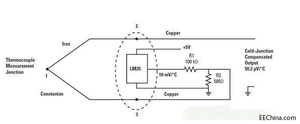

热电偶包括由不同材料制成的两根电线的接点。例如,J型热电偶是由铁和康铜制成的。如图3所示,接点1位于待测量的温度处,而接点2和接点3则被置于用LM35模拟温度传 感 器测定的不同温度处。输出电 压与这两个温度值的差大致成比例。
图3:将LM35用于热电偶冷接点补偿
因为热电偶的灵敏度相当低(在每摄氏度几十微伏的量级上),所以您将需要低偏移放 大 器来产生可用的输出电 压。在热电偶的工作范围内,温度至电 压传递函数中的非线性往往需要补偿电 路或查找表,正如RTD和热电偶一样。然而,尽管有这些缺点,热电偶仍非常流行,尤其适用于烤箱、水加热器、窑炉、测试设备和其它工业处理 —— 原因是热电偶的热质量很低且工作温度范围(工作温度可扩展至2300℃以上)很宽泛。

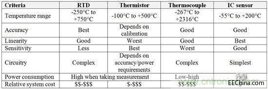

经验丰富的电 路板设计人员将根据最终产品要求来使用最合适的解决方案。表1展示了每种温 度 传 感 器的相对优势/劣势。
表 1 : R T D 、热  敏 电 阻器 、  热 电 偶 和 I C 传 感 器 的 相 对 优 势 与  劣 势
