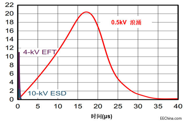

IEC 61000-4-5浪涌标准是RS-485收发器必须通过的一项严苛测试;测试会模拟一次雷击或工业浪涌。图1对比了RS-485收发器需要执行的三种常规测试。相比4kV的电快速瞬变脉冲群(EFT)(紫线)和10kV的静电释放(ESD)(蓝线)测试,0.5kV的浪涌(红线)的持续时间更长、能量更高(原因是电源阻抗较低)。
图1:与EFT和ESD测试对比的浪涌测试

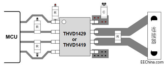

相比复杂、昂贵、占空间的设计以及多种外部保护组件,THVD1429可助您简化系统。THVD1429是一款强大的RS-485收发器,集成了TVS保护,能承受2.5kV的浪涌。这款收发器无需外部保护组件,满足IEC 61000-4-5的三级(2kV)标准。
图3中所示的RS-485收发器的系统级设计,不同于图2的离散式方案,这里采用的是集成式解决方案。这套解决方案不但省去了几个外部保护组件,而且THVD1429符合行业标准的8引脚小型集成电路(SOIC-8)封装还能快速、便捷地评估和升级当前的收发器。
图3:采用THVD1429或THVD1419的集成解决方案(2.5kV浪涌保护)
