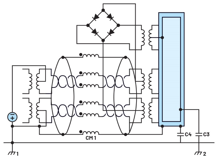

问题是我们永远无法在电路周围建立理想的防护,或者利用短路线匝消除所有磁场,或者构建没有电容的变压器。这种情况下,还能做些什么呢?为了增强这些解决方案,我们可能还需要添加旨在转移任何剩余浪涌电流的保护元器件。短路线匝中的电流可能很高,但几乎不必担心,因为我们只使用铜和电容来构建它。我们可以做出的最后一项改进是在整个以太网链路周围添加铁氧体,如图10所示。
图10.共模扼流圈CH1为差模电流提供低阻抗,并为共模电流提供更大阻抗。
在没有新增短路线匝的情况下,此铁氧体仍然表现良好。它为高频电流提供一个开路,以补充直流和较低频率下隔离变压器的开路。如果将铁氧体与短路线匝一起使用,我们会得到一些非常惊人的结果。在这种情况下,铁氧体为接地环路周围的电流提供一个开路,使得C3/C4比值进一步减小。
结语
任何需要长电缆的应用都可能受到雷击的损坏。这种损坏的原因可能是雷击的高电流导致的接地阻抗压降(接地环路),还有根据法拉第定律产生的电压(磁耦合)。在某些应用中,使用保护元器件来引导这种破坏性电流可能不奏效。在这种情况下,直接沿着以太网电缆和电路(耦合良好)添加低阻抗短路线匝可以显著降低浪涌电流。这种方法仅使用铜和电容,因此我们不必担心短路线匝可能产生的高电流。在以太网电缆上添加共模扼流圈也可以安全地降低浪涌电流。
