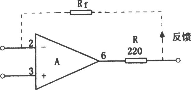

运放的输出短路的保护方法很简单,只要用一个小
电阻
R串接于运放的输出端,如图所示,就能防止输出短路失效。如果这个电阻接到反馈环路内,如图中虚线所示,除输出
电压
明显下降外(负载为2kΩ时,图中数值情况下,Vo可下降10%),对
的其他性能无任何影响。
这种电路还有一个优点,对于外接容性负载,电路也非常稳定。因为,即使集成运放内部已加限流电阻,也应在运放输出端外接一个小电阻。
