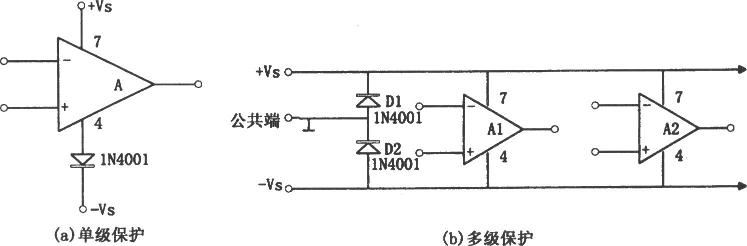

运放电源电压极性反接的保护电路见图(a)、(b)。图(a)为单级放大器的保护电路,图(b)为多级放大电路的保护电路。如果集成运放不加电源极性保护,电源电压极性一旦接反,就会有破坏性电流流过芯片(一般芯片内部在正常工作时处于反偏的二极管将会有大电流流过)。保护电路的原理很简单.对于图(a),它是利用二极管的单向导电性,使反向接入的电源电压不能加到集成运放上。对于图(b),它为集中保护电路,当电源电压反接时,二极管D1和D2导通,因而将产生很大的电流,若电源的干线上串入适当的熔断器,在反接的瞬时,熔断器被熔断,从而保护了集成运放,同时两个二极管的管压降很低(最大值约0.7V),所以电源瞬间反接不会造成器件损坏。由于在电源反接时,流过二极管的电流较大,所以一般选用电流容量较大的功率二极管(如1N4001等)。
