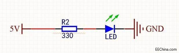

流过;但是反向加电压时候,当电压达到一定值时候发生齐纳击穿或者雪崩击穿,我们平时经常用到的1N4148耐压也就50V。如下图,在
发光二极管
加以5V电压,同时加一个限流
电阻
330欧姆。

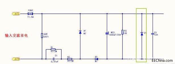

而稳压二极管(
BA78M05FP-E2
)却是工作于反向状态,利用电压在一定范围内电流几乎不变特点来实现稳压,
如下图

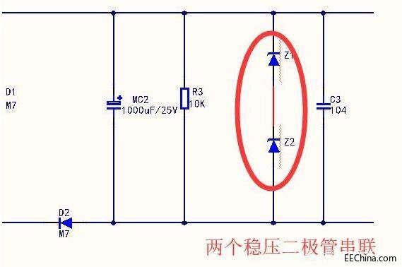

如果要实现稳压大一点可以两个稳压二极管串联起来
