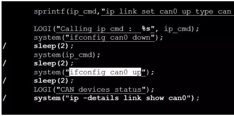

如下图所示,可以发现它使用的是类似“ifconfig can0 up”的命令实现 can 的开启和关
闭。
