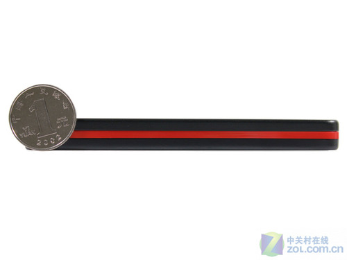

台电T20 500GB移动硬盘厚度
  性能方面,台电T20 500GB移动硬盘采用2.5英寸的盘体,整体的容量为500G,转速为5400转。整机的尺寸为120×76×12.2mm,其采用USB 2.0接口,内置智能备份软件和正版杀毒软件

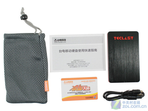

台电T20 500GB移动硬盘保护套
台电T20 500GB移动硬盘附件
  台电T20 500GB移动硬盘随产品还搭配有智能软件备份与杀毒大师功能,对用户而言都非常有帮助。

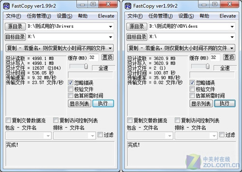

● 应用性能测试:FastCopy
  FastCopy是个小巧的文件/目录拷贝工具,其功能强大,性能优越,能充分挖掘文件系统和硬盘驱动器的能力,并且支持计数和计时。这里使用两个目录来进行测试:第一个是包含12638个文件总计容量为4998.1MB的“Drivers”目录;第二个是包含2个文件总计容量为3620.9MB的“HDVideos”目录,分别考察文件移动硬盘应付大量小文件和大容量文件拷贝的能力。
实际文件拷贝测试
    通过实际文件的拷贝,我们发现台电T20 500GB移动硬盘在应对高清视频文件时写入速度非常快,达到36MB/S,拷贝3.6GB文件仅需100秒。而当拷贝零散文件时,速度则降至10MB/S左右,性能表现一般。
