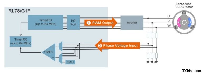

利用G1F的周边功能实施无传感器120度传导控制的电路配置如图4所示。16位Timer(Timer RD)产生逆变器控制所需的三相补偿PWM讯号。基于安全考虑,利用可编程增益放大器(PGA)及比较器(CMP0)检测过电流,故可强制关闭PWM讯号,无需CPU介入。
图3、RL78系列规划
图4、无传感器120度传导控制之电路配置
利用可选择的4输入比较器(CMP1)及具有输入撷取(捕获)功能的Timer(Timer RX),检测初始转子位置。开始旋转且可取得反电动势后,可利用通过零点 (zero-cross) 检测,决定转子位置。以三相中性点输入为基准,比较器进行通过零点检测。或者亦可利用10位A/D转器(ADC)取得数值并进行通过零点检测。使用比较器的第一种方法适合高准确度及高速度操作,而使用A/D转换器的第二种方法(无比较器)较适合中/低速应用。

首先,在U相上施加电源电压,并量测V相电压 (VUV) 达到门坎(槛)参考电压 (VREF1) 时经过的时间。此程序的操作原理如图6所示。将VUV及VREF1相电压检测输入传送至比较器 (CMP1) 进行匹配检测,并利用Timer RX的计数器值决定当VUV与VREF1相符的时间。Timer RX开始计数,与Timer RD的PWM输出同步,并与CMP1同步捕获计数值。
图6、施加U → V电压并量测达到比较参考电压的时间

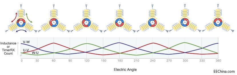

由于永久磁铁磁场的效应,相应相位端子之间的电感会随转子位置而改变,而此效应的大小亦会以相同的趋势改变Timer RX的计数值。举例来说,假设端子间电感、转子位置及Timer RX计数值的变化如图8所示,则可利用产生的图形决定转子位置。以图7为例,在图8中,电气角度60度及240度时会建立 tUV > tVW ≒ tWU 关系。由于此变化在整个360度范围内重复两次,故在任意点上无法判断两个角度(相差180度)中的哪一个是正确的。
图8、端子间的电感变化取决于转子位置与Timer RX计数值
端子之间的电感及随转子位置之变化会因电机而有所差异。此外,输出至CMP1的相电压行为不仅受到电机电感的影响,亦会受到逆变器电路的影响。因此,用户需要先依据转子位置评估Timer RX计数值的变化并设定CMP1的比较参考电压。
