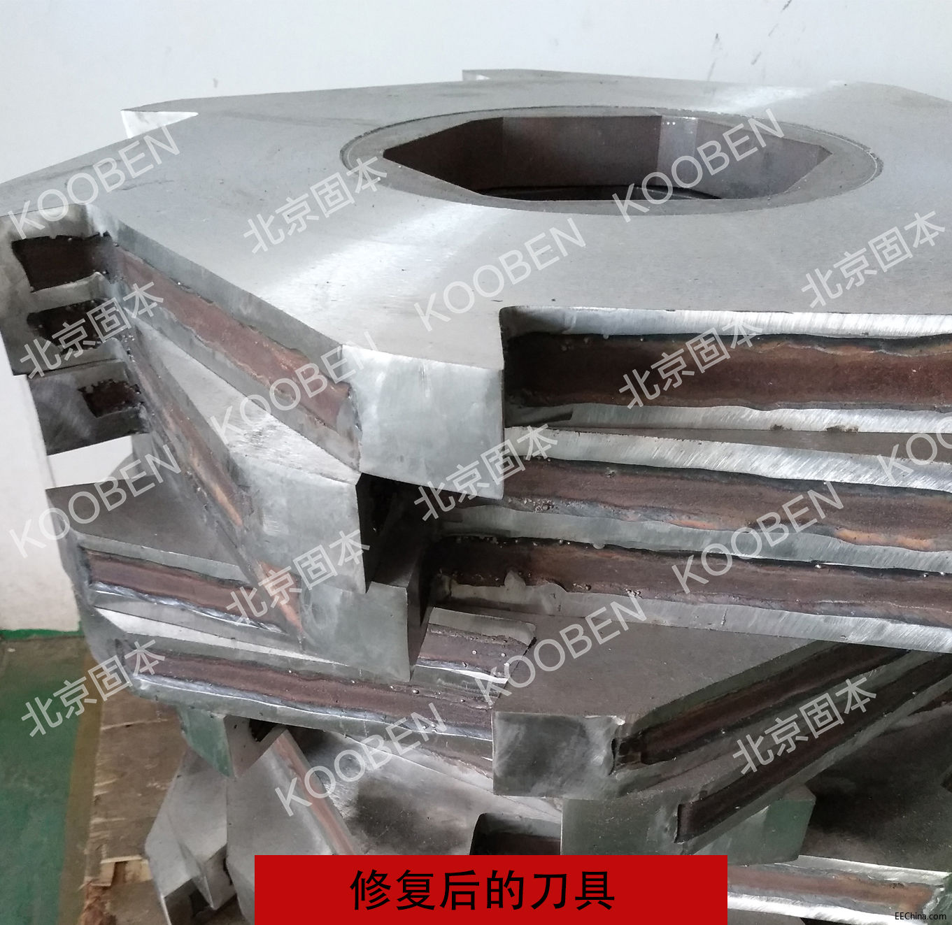

  (1)用42CrMo合金钢作成刀具毛坯,上车床按图纸加工,留出堆焊余量。
  (2)将加工好的刀具放置在平焊位置,用砂轮机将待焊部位打磨干净,直至露出金属光泽。
  (3)选用北京固本牌刀具耐磨焊丝为堆焊材料,直流反接。刀具通常只需单层堆焊,必要时也可进行双层堆焊。
  (4)为了保证堆焊质量,每个刀具要一次堆焊完毕,堆焊过程中不能间断。
  (5)将堆焊好的刀具空冷。
  (6)将空冷后的刀具在磨床上进行打磨,打磨后耐磨层保证在5mm。
  采用北京固本牌刀具耐磨焊丝堆焊刀具后,解决了刀具耐磨性差的问题,使得轮胎破碎机使用寿命大大提高,深受用户好评。
