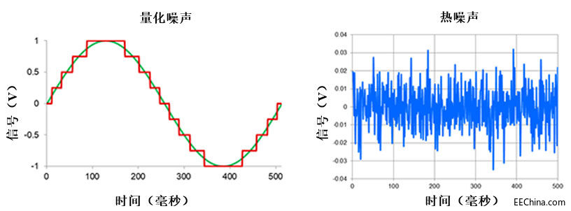

总ADC噪声有两个主要组成部分:量化噪声和热噪声。量化噪声来自将无限数量的模拟电压映射到有限数量的数字代码的过程(图1左侧)。因此,任何单个数字输出都可对应于数个模拟输入电压,这些电压可能相差一半的最低有效位(LSB)。
由于电导体内电荷的物理移动(图1右侧),热噪声是所有电子元件中固有的现象。不幸的是,ADC终端用户不能干涉器件的热噪声,因为它是ADC设计的一个功能。
图 1:量化噪声(左)和热噪声(右)
热噪声和量化噪声是否同样影响低分辨率和高分辨率ADC?阅读第1部分“Δ-Σ ADC中的噪声简介了解相关信息”。

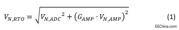

不幸的是,测得的输出噪声必须重新参考输入,因为输入参考噪声是大多数ADC数据手册中使用的规范。假设放大器和ADC噪声不相关,请采用两个值的和方根(RSS)来确定总输出参考噪声。您还需要通过放大器的增益GAMP来调整放大器噪声。公式1所示为得出的输出参考噪声:
如何将其转化为输入参考噪声?增益比例因子GAMP的后果是什么?阅读第6部分以了解相关信息。

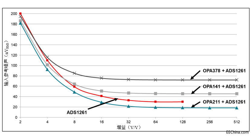

在第七系列文章中,我查看了一个示例,该示例在ADS1261的输入端添加了多个外部放大器,并测量了最终的噪声性能。然后,我使用其集成的可编程增益放大器将这些组合与ADS1261的基线噪声性能进行了比较。为了更容易比较,我在每种组合的不同增益设置下绘制了噪声,这提供了有关将外部放大器添加到精密ADC如何影响性能以及性能如何随增益变化的数个见解。图6描述了该示例。
图 6:根据增益比较不同放大器的噪声性能与和ADS1261的关系
这个示例和图6图表有哪些关键要点?阅读第7部分“放大器噪声对Δ-Σ ADC的影响”了解更多信息。

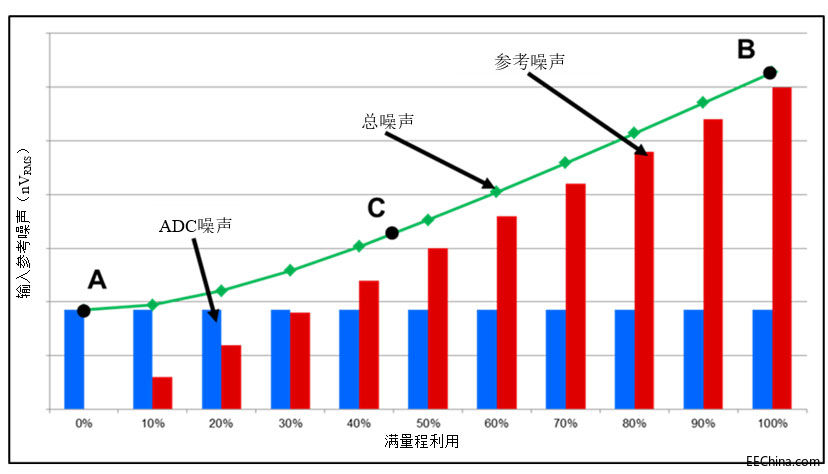

参考噪声最有趣的特征之一是它会随着您使用的ADC FSR的大小呈现线性变化:如果输入信号非常小,则不会观察到太多参考噪声 - 因此可能会使用较大噪声进行参考。或者,如果输入信号大于中刻度,则可预期参考噪声占主导地位。在这种情况下,请始终确保ADC噪声和参考噪声具有可比性。图7定性地绘制了作为FSR利用率函数的参考噪声、ADC噪声和总噪声。
图7:作为FSR利用率函数的参考噪声、ADC噪声和总噪声
这个图上的关键点 - A、B和C代表什么?更改输入信号与更改系统增益如何会影响参考噪声?在第8部分中找到这些问题的答案。

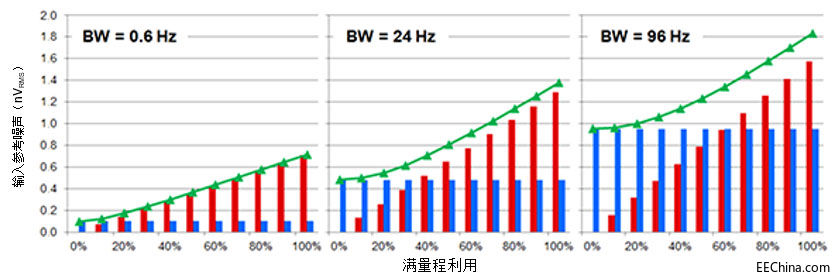

减少传入系统的参考噪声量的一种常用方法是限制系统的整体ENBW,这可通过降低ADC的输出数据速率来实现。图8所示为降低ADC输出数据速率如何同时降低ADC噪声和参考噪声。例如,在ENBW = 0.6 Hz(左)和ENBW = 96 Hz(右)之间,100%利用率下的参考噪声降低了2.3倍,而ADC噪声降低了10倍,远远少于总噪音。
图 8:限制ENBW可降低总噪声:0.6 Hz(左)、24 Hz(中)、96 Hz(右)
阅读第9部分了解参考配置如何减少传入系统的参考噪声量。
