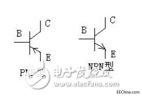

  三极管的种类很多,并且不同型号各有不同的用途。三极管大都是塑料封装或金属封装,常见三极管的外观,有一个箭头的电极是发射极,箭头朝外的是NPN型三极管,而箭头朝内的是PNP型。实际上箭头所指的方向是表示电流的方向。
  双极面结型晶体管两个类型:NPN和PNP
  NPN类型包含两个n型区域和一个分隔它们的p型区域;PNP类型则包含两个p型区域和一个分隔它们的n型区域。

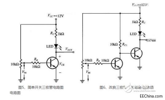

  三极管的开关作用
  简单三极管开关:电路如图5,电阻RC是LED限流用电阻,以防止电压过高烧坏LED(发光二极管),将输入信号 VIN 从0 调到最大 (等分为约20 个间隔),观察并记录对的 VOUT 以及LED 的亮度。当三极管开关为断路时,VOUT =VCC =12 V,LED 不亮。当三极管开关通路时,VOUT = 0.2V ,LED 会亮。改良三极管开关:因为三极管由截止区过度到饱和区需经过线性区,开关的效果不会有明确的界线。为使三极管开关的效果明确,可串接两三极管,电路如图六。同样将输入信号 VIN 从0 调到最大 (等分为约20 个间隔),观察并记录对应的VOUT 以及LED 的亮度。
