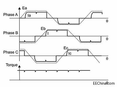

理论上,这样的系统可产生平滑、恒定扭矩。 实际上,特定相位的电流不可能瞬间由低转为高。 相反,所导致的上升时间在输出中生成与转向定时一致的波纹(图 2)。
图 2: 使用梯形控制的三相 BLDC 电机的电波形。 请注意,发生转向时每个相位的驱动电流轻微下降。 这会引起电机扭矩中的波纹。 虚线记录了每个相位中反电动势的梯形图,其中过零点与相位的浮动周期中间点重合。 (图片来源:Texas Instruments)
转矩波动不是梯形控制 BLDC 电机的唯一缺点。 另一个缺点是电气和声学噪声。 一个重要的噪声来源就是为每个相位供电的快速切换直流电流。 从电气角度来说,这种噪声会加热绕组并降低效能。 从声学角度来说,开关频率及其谐波产生的“嗡嗡”声音频率虽然不是很大,但十分刺耳。

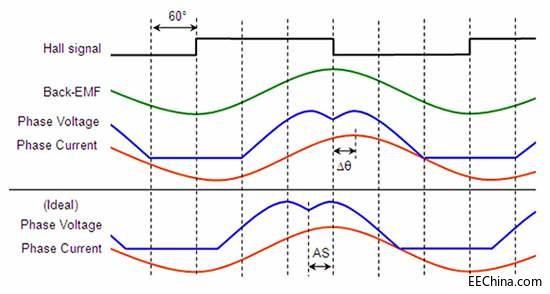

另一个设计挑战是给定相位驱动电压和产生的正弦波电流之间的相位延迟,通常发生于非补偿型 BLDC 电机。 电机可正常运行,但效能将降低,这会首先挫败实现正弦控制方案的目标。 这种效能低下的原因不是驱动电压和相位电流之间的相位延迟,而是相位电流和正弦反电动势之间的相位延迟。
幸运的是,许多驱动芯片,包括 ON Semiconductor 的 LV8811G 功率 MOSFET 驱动器,允许设计人员在正弦驱动电流中引入超前相角,从而确保其峰值与反电动势的峰值一致。 超前相角通常设为随输入电压线性增加,而电压决定电机速度(图 4)。
图 4: 在非补偿正弦控制 BLDC 电机中,相位电流延迟反电动势,造成了效能低下(上图)。 许多驱动器芯片包括超前相角,这允许设计人员却定电流相位,使其与反电动势保持一致(下图)。 (图片来源: ON Semiconductor/Fairchild)

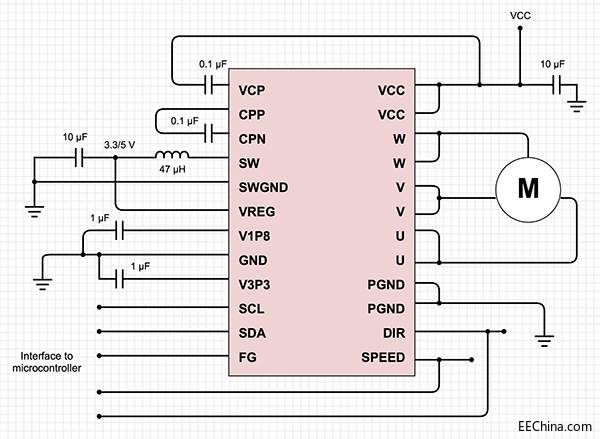

例如,Texas Instruments 的 DRV10983 就是设计用于无传感器的 BLDC 电机的正弦控制。 芯片集成电力电子器件,可以连接外部 MCU 并提供高达 2 A 的连续驱动电流。正弦控制通过使用公司的专有控制方案来实现。
在该方案中,换向控制算法连续测量电机相电流并定期测量供电电压。 然后,设备使用该信息计算反电动势和电机位置。 电机速度由单位时间内一个相位的反电动势的过零次数确定。 芯片还允许超前相角,以调整相电流和反电动势,从而实现最大效能。
DRV10983 是专门设计用于成本敏感、低噪声、低外部元器件计数的应用(图 5)。
图 5: Texas Instruments 的 DRV10983 使设计人员能够创建一个正弦控制的 BLDC 电机系统,其中包括低成本的 MCU 和一小部分的无源元器件。 (示意图使用 Digi-Key Scheme-it® 绘制,原图来自 Texas Instruments)
