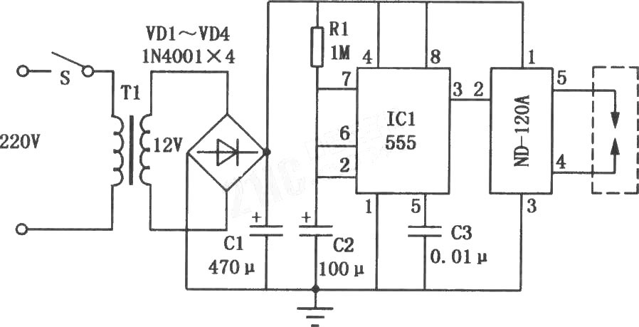

臭氧发生器
臭氧是一种性能很强的氧化剂,具有灭菌、漂白、除臭、氧化分解等作用。高效臭氧发生器的具体
如图所示。电源
变压器
输出的+12V
电压
经整流后,向IC1时基
集成电路
555
和臭氧发生组件ND-120A供电。IC1、R1、C2组成单稳态
振荡器
,调节R1、C2的数值可改变IC1的振荡频率。IC1起振后由③脚输出振荡脉冲,激励臭氧组件使其④、⑤脚直接驱动臭氧片。本电路每小时可产生100~150mg的臭氧,适用于要求臭氧浓度不太高的地方。
