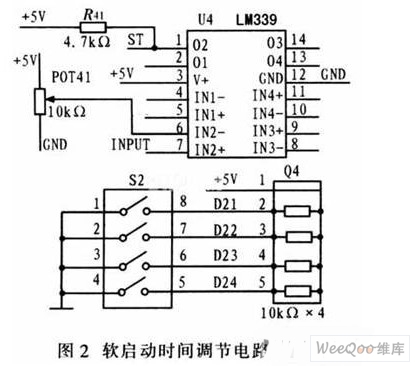

1.2软启动时间的调节单元
图2为软启动时间调节电路。该电路单元是将调节器输出信号作为电压比较器LM339的输入信号,此信号是一个在0~5 V之间变化的直流电压信号(即INPUT信号)。按照设计要求,LM339的引脚6给定电压为1 V,当INPUT信号的电压大于l V时,LM339的引脚l通过上拉电阻输出一个高电平作为启动信号送入CPLD。在CPLD内部通过调节外部的拨段开关控制比较器的输出,从而控制软启动的时间。

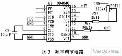

1.3频率调节单元
图3为频率调节电路。通过调节CD4046外接电位器POTll,控制VCO输出脉冲的频率,根据设计要求,该电路将输出一个变化范围在1~6 kHz之间的脉冲信号PLS,将该信号作为CPLD的输入信号。在CPLD内部通过计数延时和占空比设计要求,最终输出一个频率在400~3 000 Hz之间符合占空比要求的逆变触发信号,并可通过POT11调节该信号的频率。
