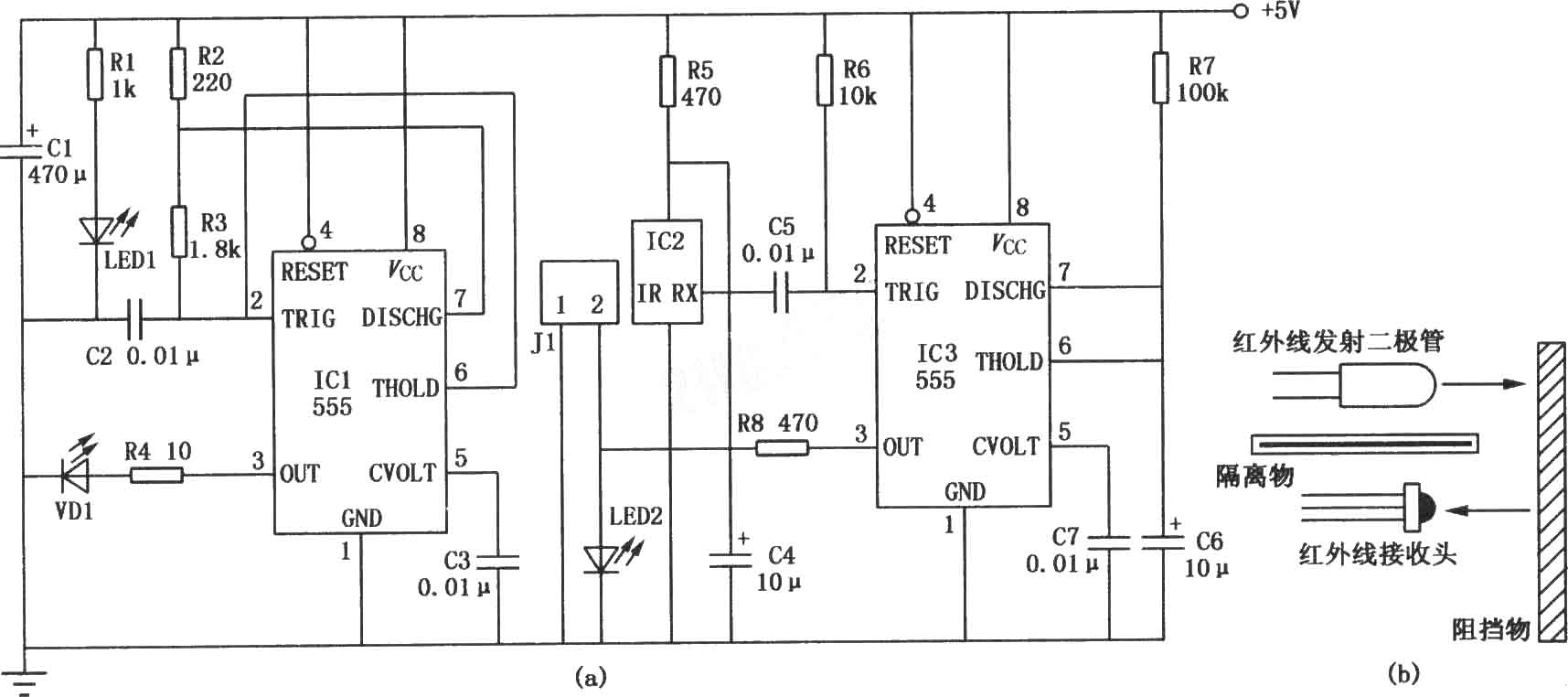

原理如图(a)所示。电路通过红外线近距离发射和接收,实现对被控对象的检测。它可用于近距离
自动化
实时控制,如公交汽车自动门开/关控制、洗手间干手机吹风控制等等。电路由两部分组成:红外线发射电路和红外线接收电路。
